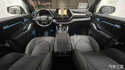

6.全车替换式氛围灯

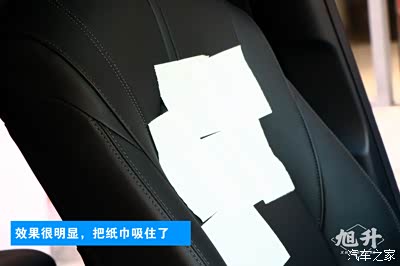

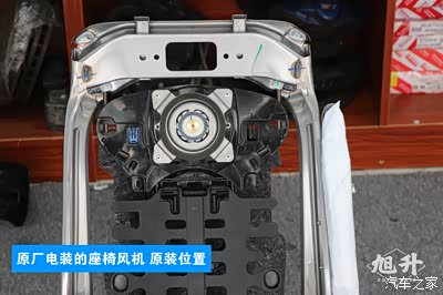

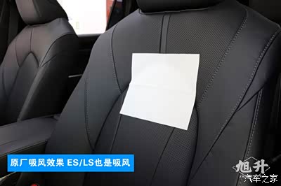

座椅通风 主副驾
座椅通风,广东夏日天气必备![]()
汉兰达、陆放都要打孔处理,这里比较讲究工艺![]()

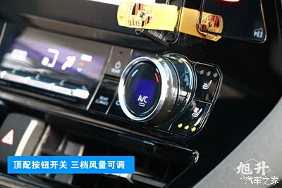

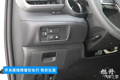

选择了原厂控制方式,可以选择预留开关位安装,价格可以节省一半!!![]()
电装风机,原装风机都是直接卡上去,不需要改动什么东西。背部风机!!
左下角预留位置,可以按照座椅通风按钮,非常协调,不会说很突兀!!这种方案会更好,一个价格便宜,一个是开关的功率大些,风机出来的风量会更大![]()
亲自对比测试过

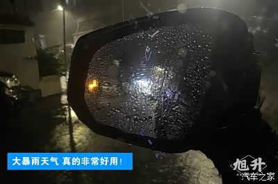

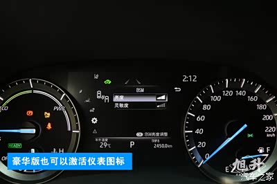

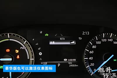

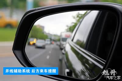

BSM并线辅助系统 RCTA倒车监测
别说这个功能鸡肋,试过在大暴雨跑高速情况下,完全看不清后视镜还是非常管用!!可以提醒后方来车,而且和通风一样,顶配才有的功能!![]()
那么大的车子,装一套也不错,反正可以提高安全性
后方来车,并线,实用功能![]()
.传感器在盲区内检测到车辆或一车辆从车辆后方快速接近盲区时,车外后视镜总成上的车外后视镜指示灯点亮。
.如果操作转向信号开关,同时,传感器正在检测进入检测区域的车辆且车外后视镜总成上的后视镜指示灯点亮,则指示灯开始按如图所示闪烁。
恶劣天气下,更显得BSM并线辅助、RCTA倒车盲区监测这个功能的重要性![]()
RCAT倒车监测。满足所有 RCTA 功能的工作条件时,车外后视镜总成上的车外后视镜指示灯闪烁 2.5 秒且 RCTA 蜂鸣器(盲区监视蜂鸣器)鸣响 2.3 秒。

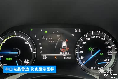

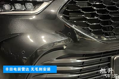

驻车雷达
豪华版的陆放,倒车雷达并不能在仪表上面显示
只能通过声音提示,感觉有点拉低档次。豪华版,原车雷达和丰田电装雷达的系统是不通用!!

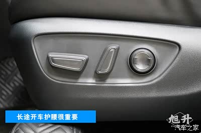

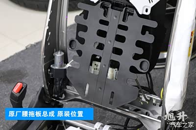

主驾驶腰拖
顶配才配有的功能,价格不贵!!

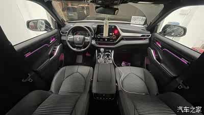

专车专用氛围灯
专车专用,替换式,吻合度很不错!!

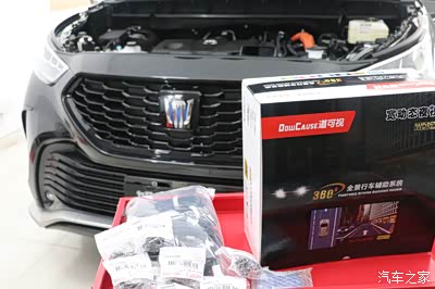

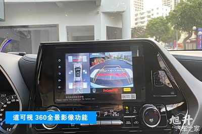

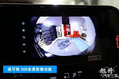

360全景影像
不得不说,现在的国产货也是很棒的!道可视的360比原车还要清晰,而且价格不贵

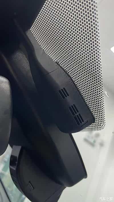

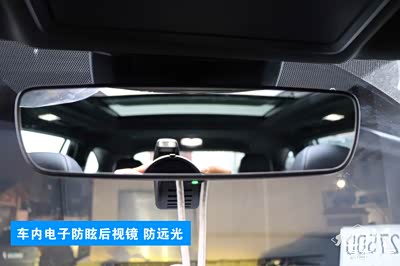

电子防眩

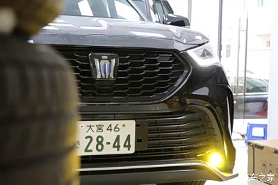

黄金眼雾灯总成
下雨天,穿透力更强!!

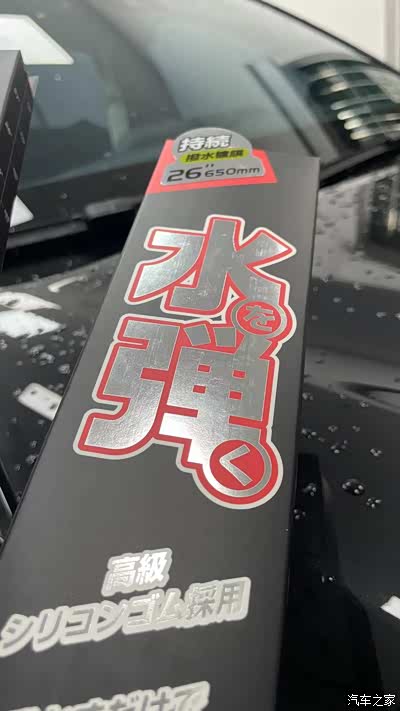

日本水弹镀膜雨刷

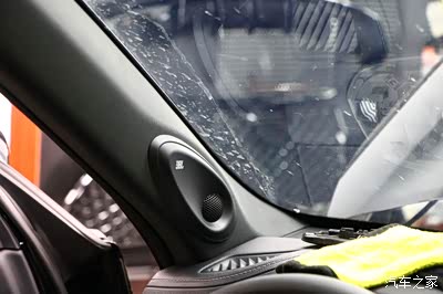

JBL音响 中高音
