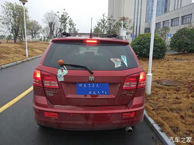

    近日驾车停于红灯之下,忽接电话,原是友人座驾行于我车之后,曰:你有一刹车灯未明。车至单位,观其灯,确有其事,便思其解决之法,查百度、询Q群,得数车友答疑解惑,遂决定自行换之。登某宝,选灯泡,只需等那某通镖局人人喜见之人。
果然有盏灯不亮。看来每当刹车的时候都在对着后车“抛媚眼”

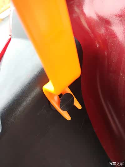

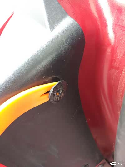

大灯上的两个卡子

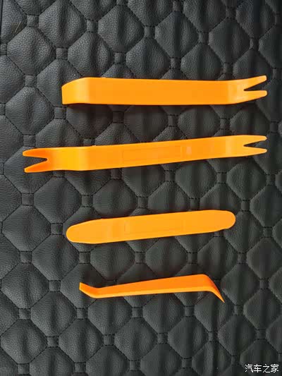

专用工具四件套(也可用一字螺丝刀代替)

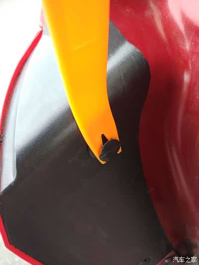

插撬拉拔
插撬拉拔
插撬拉拔

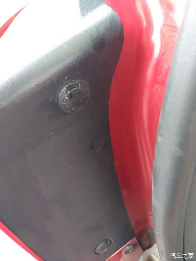

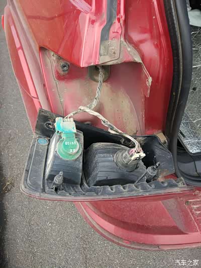

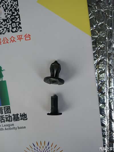

固定专用套卡,已经买了备用的,看着还可发挥余光余热就继续使用
取下卡子后向车尾方向轻轻一推,整个大灯就展现在眼前

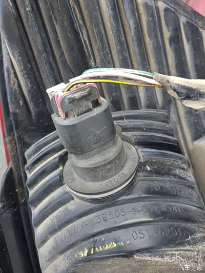

这个就是刹车灯,只需转动一下就可打开取出
果然已黝黑黝黑!现如今有许多人晒日光浴,以黑为美,你可不行!
更换新的灯泡,型号是P27/7W      12V 3157K

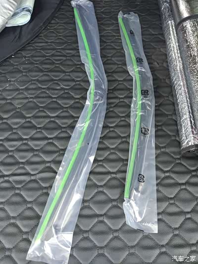

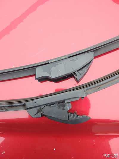

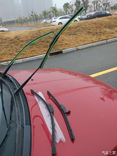

顺便更换新买的无骨雨刷
上次之换了单支雨刷,现在这两支旧雨刷的打开方式不尽相同
挥手致谢!

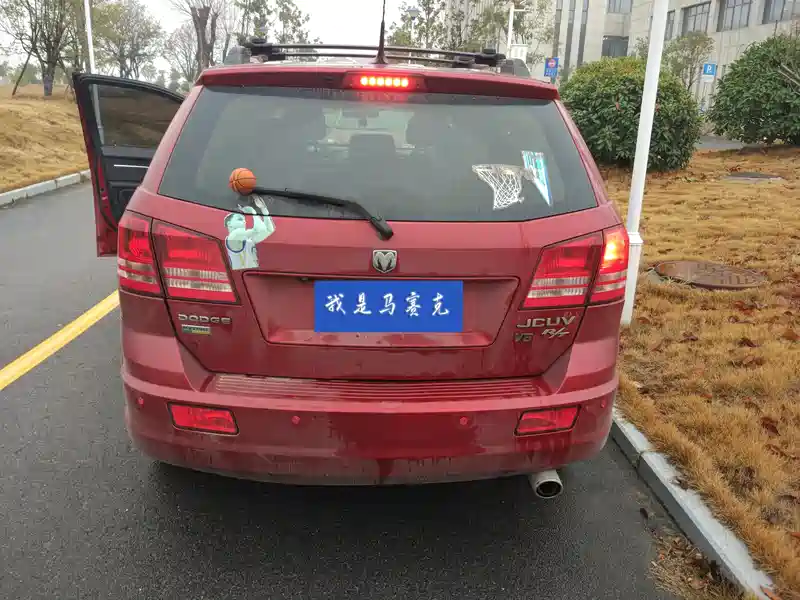

完工!感谢主人还我明亮“双目”
