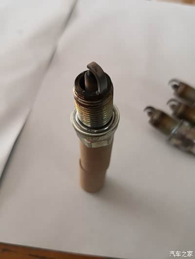

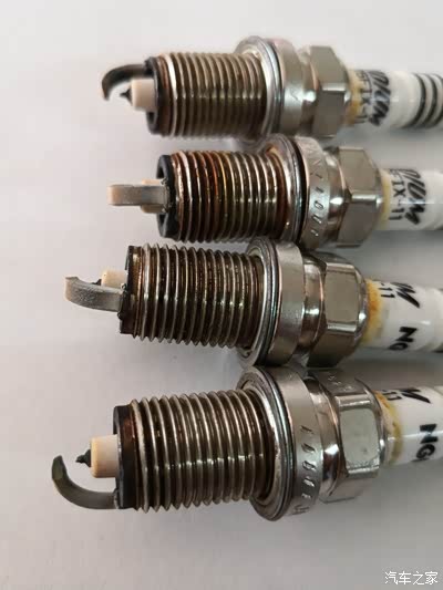

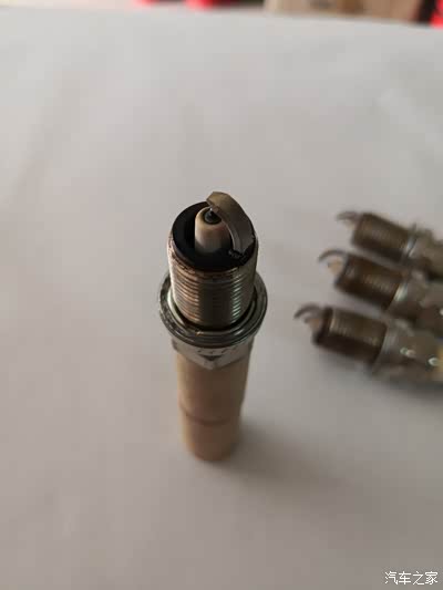

火花塞行驶7万多公里,有的燃烧的很好,我感觉火花塞有点发白,特别是电芯处的陶瓷跟新的一样,总觉的不正常,因为油耗比以前高2至3个油,加的92号
这样火花塞燃烧正常吗?行驶了7万公里。
特显

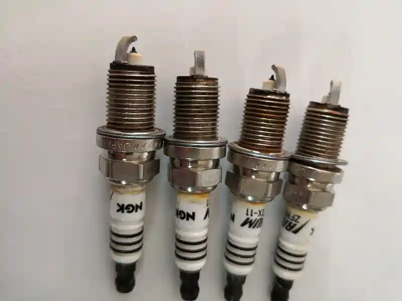

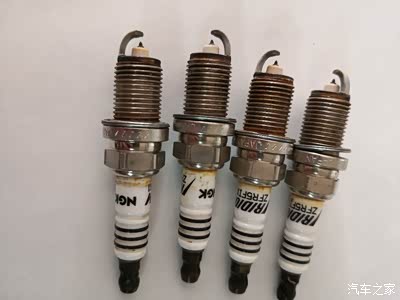

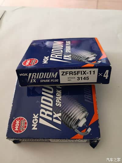

用的这个型号的火花塞

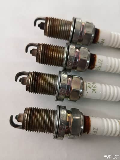

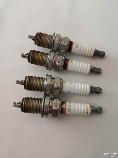

这个是原车的5万公里换下来的
原车
原车5万公里换下来,也有点发白,那时95    92混加,没有现在这个白
我查了一下,发白是过热导致的,发动力压缩比高,标号不对,也有可能是火花塞热值不对,也有可能冷冷却系统问题。原车火花塞也有点发白,可能就是汽油标号的问题。大家可以讨论一下
