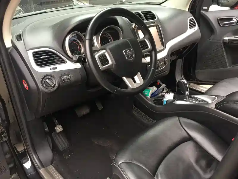

实在是太臭了,忍无可忍,4S店让自费换还不保证换了能好,我去年买了个表。自己在某宝上买了止震板隔音棉,再找个修车店拆中控台,大半天功夫弄完收工。
拆之前,纪念一下。
从边上开始拆
拆装饰板
拆方向盘。
拆方向盘下面的控制杆
拆仪表
拆显示屏
拆完了才发现下面还挡着的,扶手台也得拆。
继续拆
拆完就可以拆下边的装饰板了
拆上面,先撬开最上面的面板
再拆上面螺丝
面板整个拆掉。
面板下面是空调空气管路,全拆。
拆完成这样了,最后把这块大钢架子拆松抬开,就可以换了,不用拆掉,拆掉太麻烦。
终于见到这个害人精了,褐色这一块包括下面的海绵都是,已经老化开裂了,气味之大,难怪开窗行驶都有味。
全部扣来甩了,缝隙里面的也尽量清理干净,不然还会散发气味。
扣干净之后清爽多了。
然后贴上自己买的止震板。
夹缝里面要仔细点。
再上一层隔音棉。
铺好之后就可以回装了。
回装
回装
哦也,装好了。
那股恶臭气味终于消失,现在敢开车关窗了。
据说轮毂壳上还有两块那种材料。车停久了之后还是能闻到一点,特别是热车的时候。具体位置还不清楚,所以这次还没弄。不过比之前已经好太多了,等弄清楚了位置,再斩草除根。
