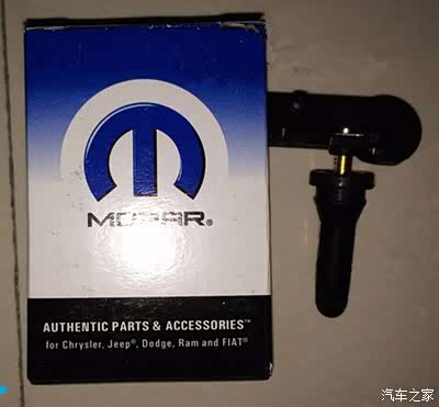

配件零件号
网上找到的配件

回到家后,想起这件事,就从网上去查一查,这个东东到底怎么回事,一查,很简单的事,只要换一个胎压传感器就可以了,而且,网上的报价从几十到几百的都有,最高报价也就400-500。我找了个看着还可以,销量和评价都比较好的,150左右的,抱着试试看的心态买了一个。
东西拿到后,找了个补胎的地方,把轮胎里的气放掉了,把胎压下去,胎压传感器就显示出来了。把老的那个胎压传感器(含气嘴)拆掉,那个老的不好拆,没有螺丝的,是直接压进去的,只能从外面用小刀把表面的橡胶割掉一圈,然后,再从里面拉出来。新的装上去很容易,从里面往外塞,用力顶一下就好了。
