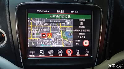

这次行程,亲测了2015佳明地图的实用性,还发现,在不开导航的时候,貌似也有红灯等提示音,因为我的行车记录仪带狗,也会说话,所以我不知道是不是这个车载系统的提示,但是,出现提示是,我点出地图界面看到屏显一个突出的红灯图标,我估计是有提示。

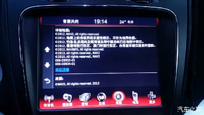

地图还是2012的版本。
这是提车到现在的记录,实践证明,只要重刷一下版本,这个能改。

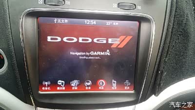

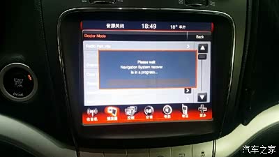

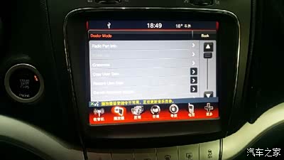

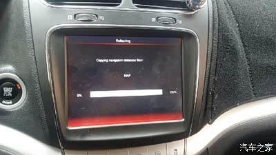

开始了,具体过程看坛子里高手的吧,我也是学习的。
看不清。

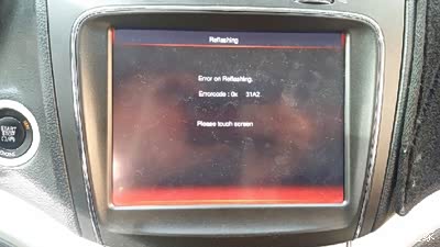

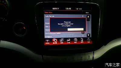

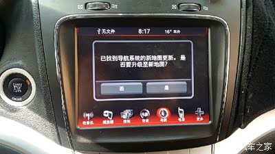

出现错误,别怕。原因是我的优盘里有别的文件夹,这里提醒大家:优盘里不能有任何其他文件,必须放入garmin文件夹,必须一次一个内容进行。

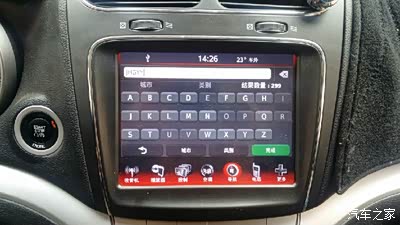

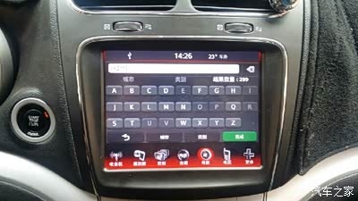

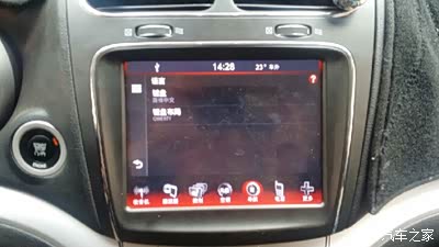

这里能出现输入法选择,奇怪,在导航设置里却怎么也找不到。用简拼字头找到一大堆,要找到想去的地方实在不容易,请高手指教。

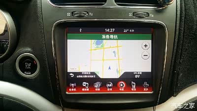

地图界面变了。

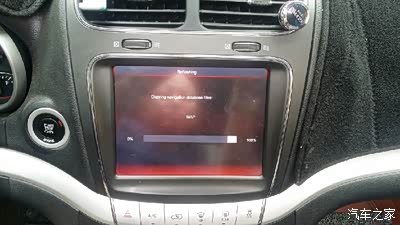

需要耐心。

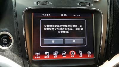

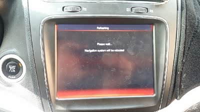

终于走完。
这好像是补丁程序,较快。
但也用了20多分钟。
启动变慢了,估计地图容量大了。

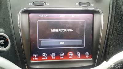

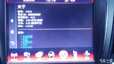

成功。

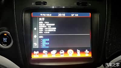

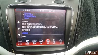

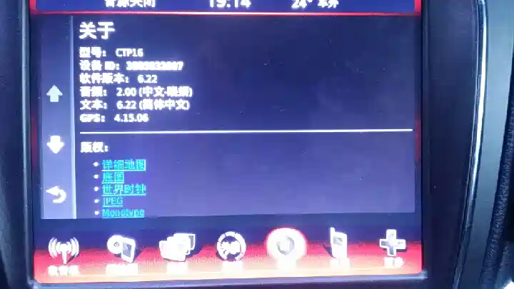

验证299,正常。

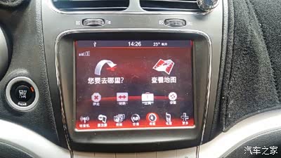

界面。
2015

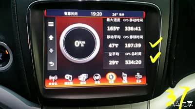

工程模式
降级?乱了,因为第一次没升级成功,用手机拷文件出了问题,安卓手机自动给优盘加入了文件夹。
看到了吗?一切归零。

红灯提醒,比较实用。

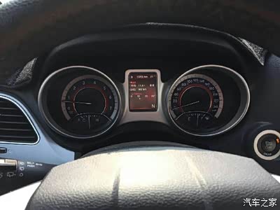

到家里程,没有一张清楚的,破三星手机拍这个照片总是这样。

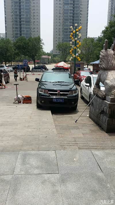

商场门口看到的,不好意思没打码。
好像后来拍的到家里程表

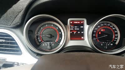

出发前里程,果机拍的
也不很清楚,但白天略好。
