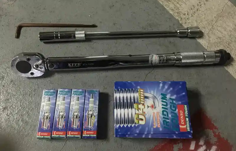

话说白裤落地已经一年有余,跑了将近23000公里,一直想对发动机的火花塞动动手。终于在上个月自己动手换了它。一开始觉得应该好难,实际上买对了工具还是蛮简单的。这里就提醒几点:1、要用扭力扳手上紧新的火花塞,扳手上有提示,防止用力过紧,非常方便。关键是这套工具日后还能换轮胎。2、拆旧换新要一个一个的来,不要一次性拆完再装,容易有异物进到气缸里。3、拆火花塞最好买个单独的工具(某宝上30元)用为扭力扳手不宜反方向用力。4、装新的时候要先用手拧,这样防止崩坏丝口。
换装的话动手能力强的同学,估计也就40分钟。之后又去四儿子家做了三保,同时加了G17汽油添加剂。开到今天以及有一个月了。个人觉得:1、早上冷车启动抖动小了,热车时间有所缩短。2、油耗有所下降,现在全程市区开在13左右。3、4档5档中段加速比之前有力了。4、80公里巡航发动机噪音小了。
全家福(梅花扳手用来拆装饰盖和火花塞帽;扭力扳手;火花塞磁性套筒)
