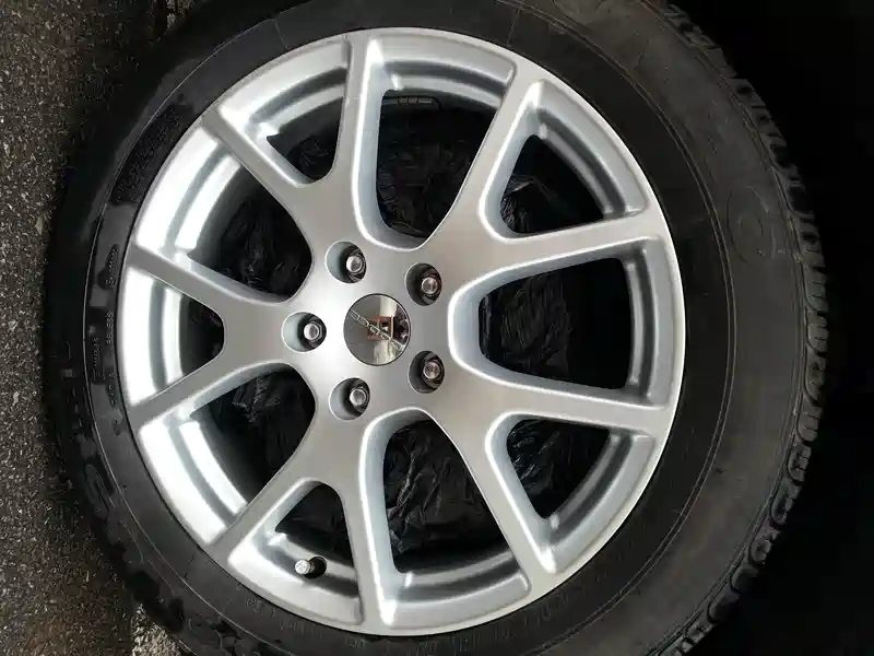

     红色的轮毂可撕喷膜用了2年,中间补喷过一次。用下来的感受:
1,表面类似橡胶,可以有效的保护原车轮毂,但是容易吸灰,难擦。
2,刚喷上去的时候确实可撕,但使用时间长了就撕不掉了。<用了一年洗车等原因,造成有的地方膜掉了,想撕了重喷结果撕不掉。只能覆盖了一层了事>

     不多说,上图!三个阶段的对比。<螺丝没弄干净,请忽视红色的印子。。。>
245/45/R20的倍耐力蝎子,真的有蝎子哦
轮毂用的是8.5J,20寸的大切SRT改装款。中心孔距71.6MM   5*127。完美贴合。
打死方向完全不碰,个人感觉转向时指向性更清晰,方向轻快。
车速表没有啥变化。胎压记录需要刷新一下。孔位大小都完美移植。
可能是轮胎变宽了,感觉刹车效果应该略有提升,油耗略微升高。
