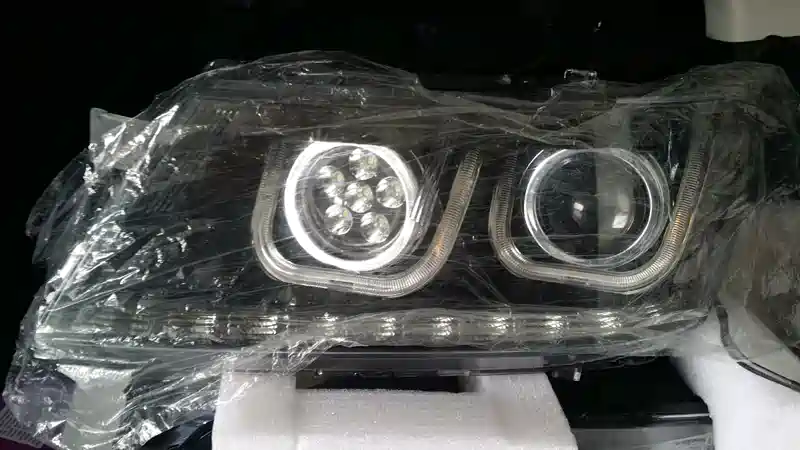

总成到货 左边远光 右边近光带透镜
