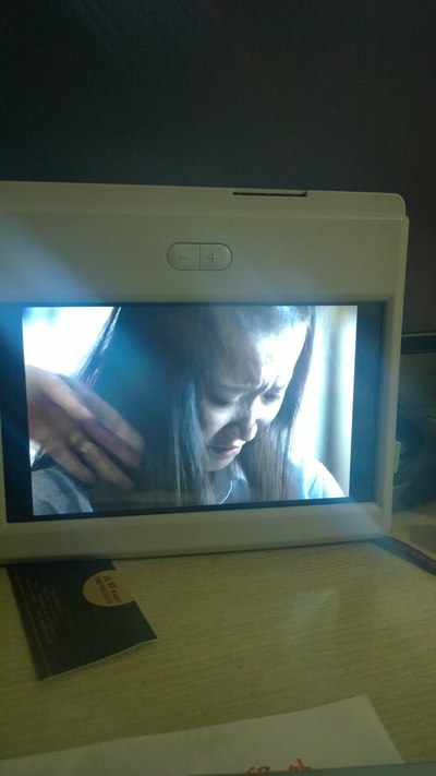

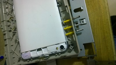

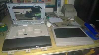

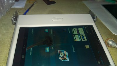

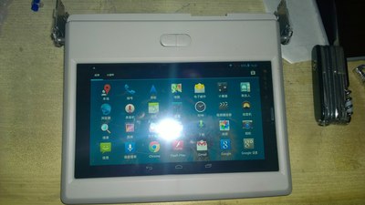

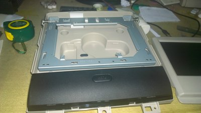

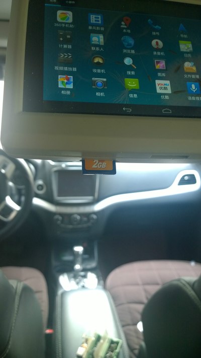

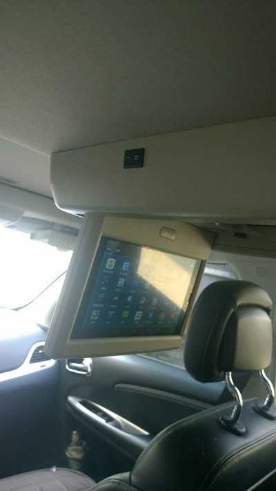

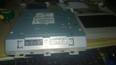

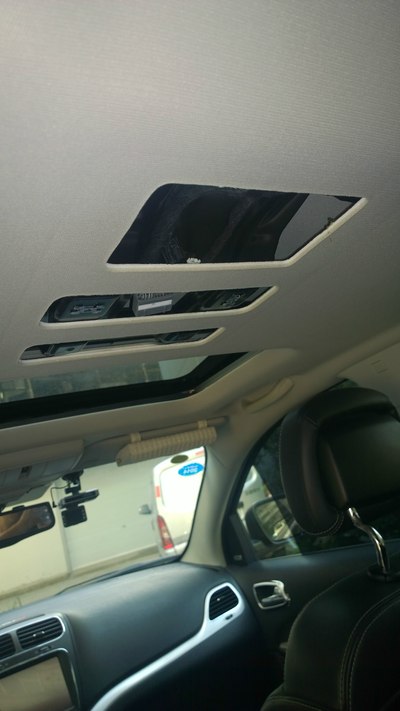

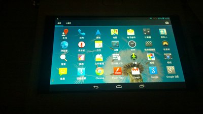

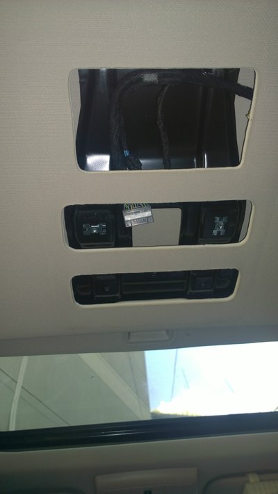

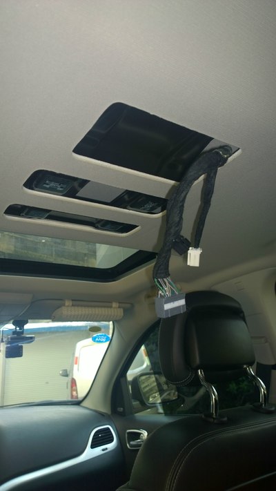

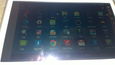

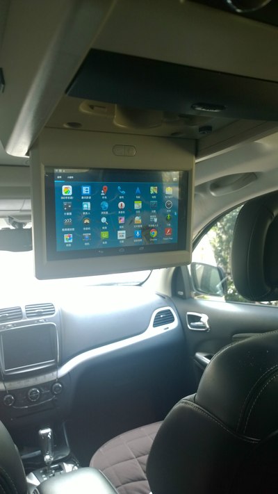

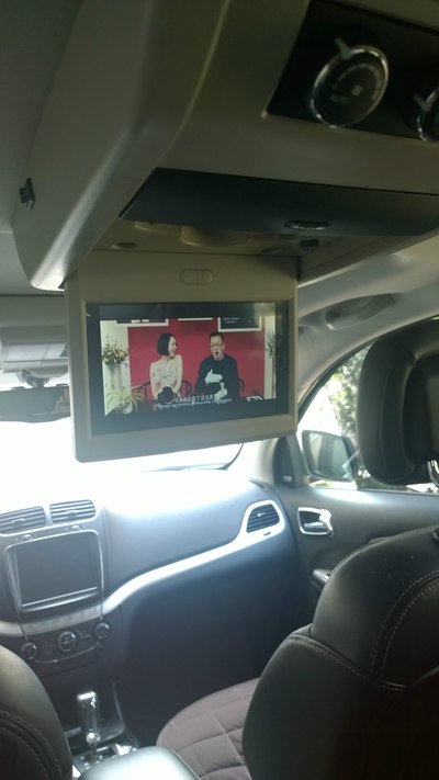

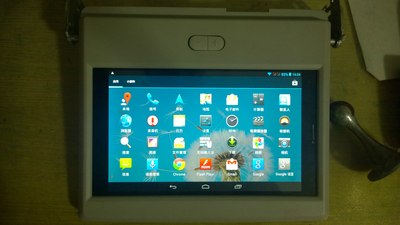

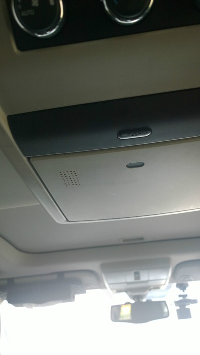

车开了近一年,用车感受跟大家差不多,有褒有贬,人无完人何况车呢,爱它就要包容它,虽然是奔四的年纪了,但还是无法压抑那颗工匠之心,一直对裤子鸡肋的后排显示器耿耿于怀,最近闲来无事拆开有研究了一下,开始的想法是换个高清的液晶屏,无奈问遍淘宝都没有同接口的屏,又是无奈(人生实在太多无奈),经过苦思冥想终于制定出第二套方案,直接废了原车显示屏嵌入平板,大致思路是利用原车显示屏电源和开关实现打开显示屏自动充电合上自动休眠并停止充电,延长TF卡并外置,方便下载音视频,声音通过蓝牙链接原车音响系统(也可单独使用平板自带喇叭),小学文化,打字费力,直接上图

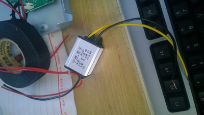

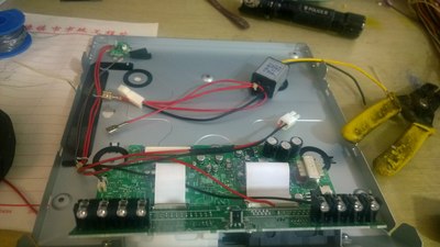

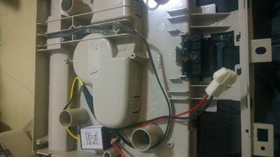

对不住大家了,由于全程一个人操作,没拍详细的作业,现说明下需要的材料 ,七彩虹8寸平板,外形尺寸

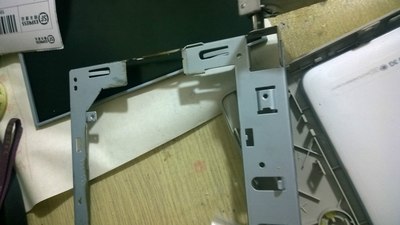

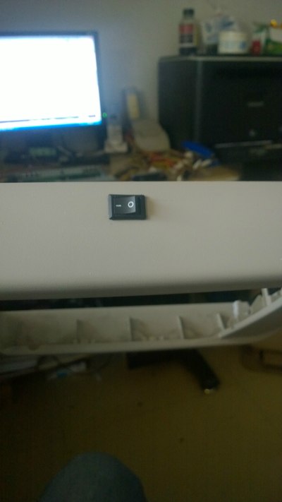

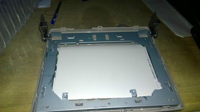

120*206*9.0 mm ,再大就放不下去了,12V转5V模块一个(给平板充电用的),TF卡延长线一根(引出平板TF卡插槽),扁平数据线一根(连接平板与原主机给平板充电),船型开关一个(这个开关可以不要的,因为我利用了原来屏幕的微动开关,屏幕在合上时是不充电的,但为了防止长时间使用时一直对平板充电不好,所以加了这个手动开关,主要部件也就这些了,再就是工具(电钻、切割机,电烙铁,热熔胶,等等) 提醒下没有动手能力最好不要干,由于平板比原车屏幕厚,要对固定支架进行切割,还有平板的 开机键、音量键,TF插槽都要延长到原来屏幕的外壳上,实在操作比预想的复杂很多
以上总花费七百不到
