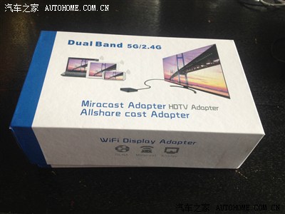

核心材料:偶在淘宝上划找了1个星期,多数不支持AV输出,差不多都是hdmi的,貌似tb上只有一家,,人家做oem的。(tb里搜这个:双频无线同屏器DLNA Miracast WIDI接收器,应该能出来)
感觉好,有需要的朋友,可以私信,我给网址!打折靠自己啊,哈哈
安卓和ios 系统都支持,两个模式和两个频道,个人感觉目前是市面上最强的了。
体积比较小,只有烟盒大小
详细的说明如下:
