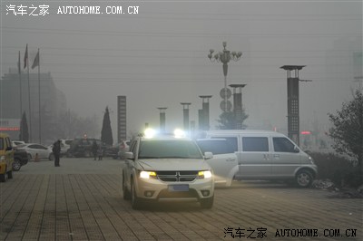

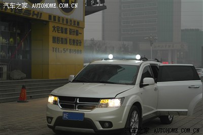

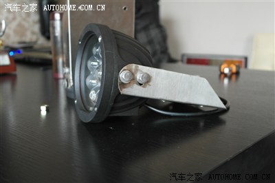

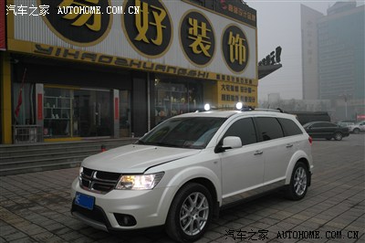

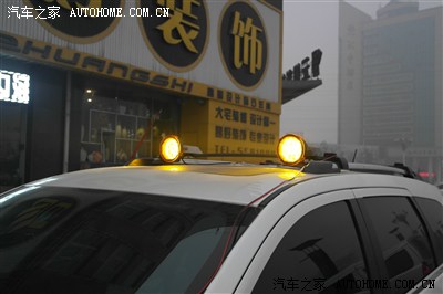

说实话,大酷的的大灯真不给力,换了氙气灯泡,效果还是比较一般,有点散光,亮度明显不行。换大灯总成改成双光透镜,费用太高。后来发现有种新灯LED射灯,就决定自己动手改造。喜欢的理由很简单,亮度高,能耗小。但是真正改好后发现,这个灯光很刺眼,所以希望大家严格遵守交规,不要乱用这个远光。你我他都遵守交规,大家才会安全

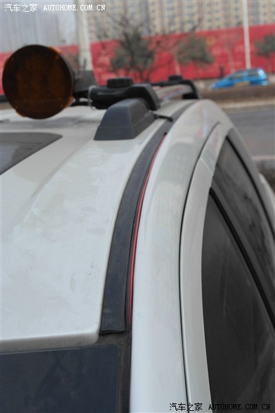

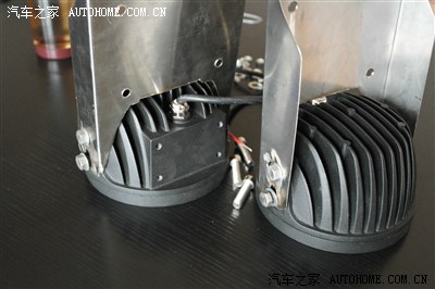

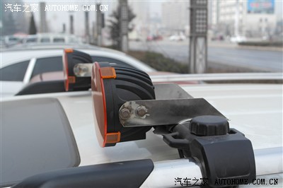

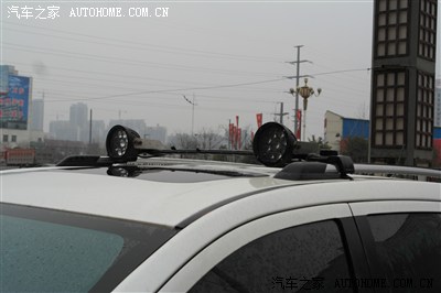

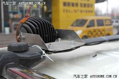

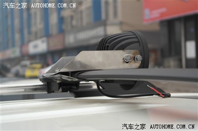

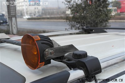

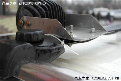

这个支架是具备大灯上下调节方向的。左右方向在彻底固定之前调好。![]()

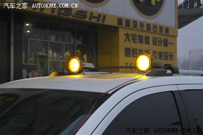

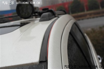

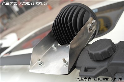

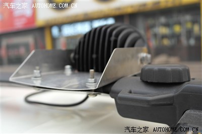

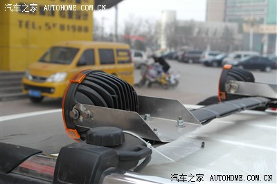

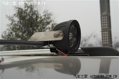

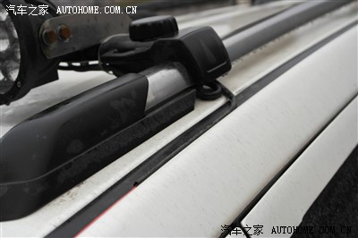

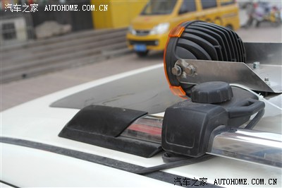

这张照片大家可以看到有皮子裹在里面的。![]()

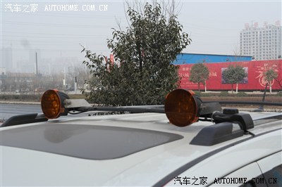

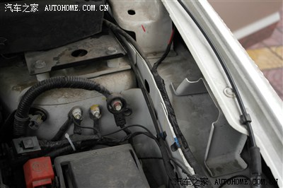

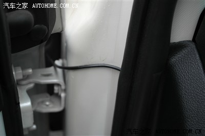

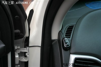

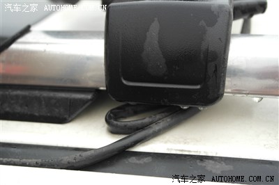

电线是埋在玻璃旁边的 皮垫下面的。![]()

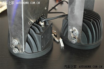

电源线做了30公分的预留,方便整体支架向后调节。![]()

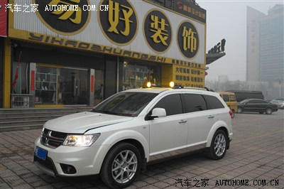

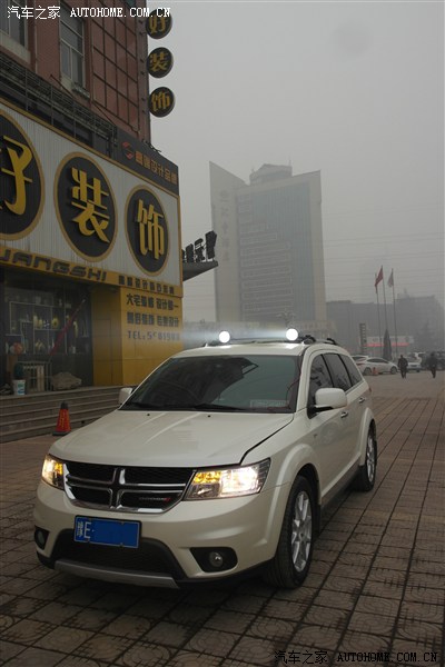

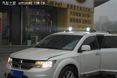

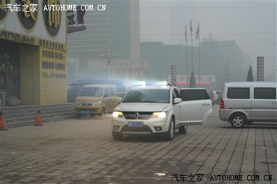

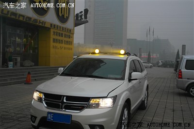

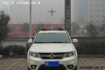

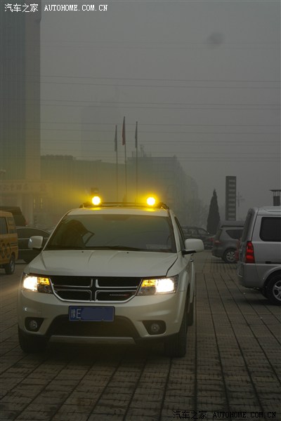

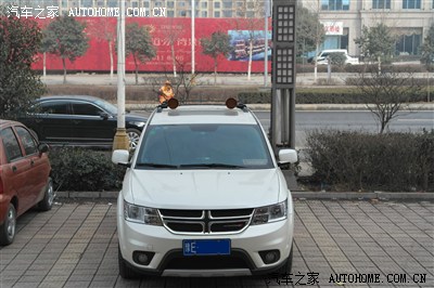

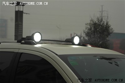

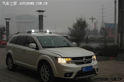

整体感觉,装这种灯,效果完全超过双光透镜的亮度,没必要再花那么多钱去换总成了。这灯整体费用下来不超1000元。0灯750元,支架100元,在家手工电线,误工费,也就不超1000元。欢迎大家拍砖头了

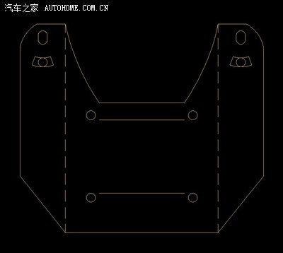

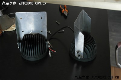

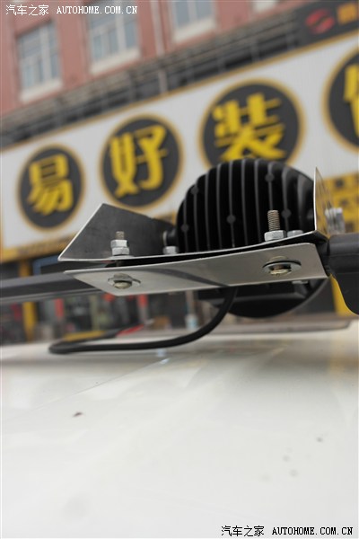

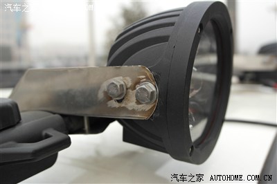

。自己在CAD软件里画出了新的支架,原来大灯带的支架不适合装到车顶上,所以自己改造了。按照画好的尺寸找不锈钢甲供,材料不贵,人工费就要100元。后来在自己安装的过程中,又经过了二次扩孔,磨边等工作。注明:自己准备8个的1公分长的螺丝8条,6个的3公分长的螺丝8套。电钻配套的钻头,绞磨机。由于当时自己忙着改造了,忘记了拍照。遗憾啊,不能展示整个过程了。此次安装还是感谢我们旁边车饰店的小黄师傅。我一直没空,后来交代小黄师傅改线,活儿做的很细。

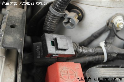

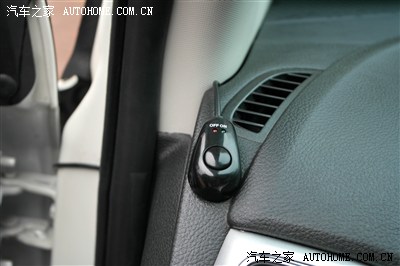

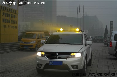

大灯开关是独立的按钮,没有和其它灯连接,有独立的保险丝和继电器。今天线上传这些作业,回头咱单独上传晚上的探照效果。
在指甲上的电源线做了30公分的预留,方便整体支架向后调节。图片比较多,尽量给车友多的照片提供参考。整体装完了才发现,这个直接可以直接用两个镀锌角铁来替代。但是担心整体牢固性。在两片不锈钢和原车支架中间,我又裹了一次皮子,放置时间久了,吧车顶的铝合金支架磨破皮了。
这张照片大家可以看到有皮子裹在里面的。
电线是埋在玻璃旁边的 皮垫下面的。
