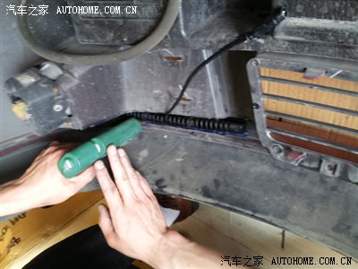

安装过程简图

下面几张图是安装所谓原厂配套LED 灯, 无需在前杠护板上开孔,原本很开心,后来装好以后那个丑呀!  不是拐角LED灯难看, 是磨具的开的不好,和雾灯压根不咬合,缝隙大的离谱, 比鸭蛋还大!  忘记拍照片了, 大家看看所谓的4S原厂配套, 建议大家不要折腾了,还是等等,等山寨厂后期产品!
下面是拆掉原车的护板。
