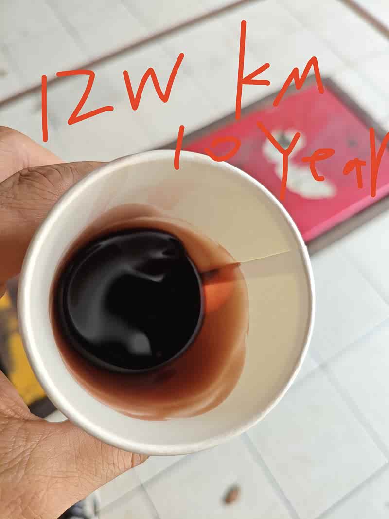

酷威2013款3.6L12w公里11年更换变速箱油

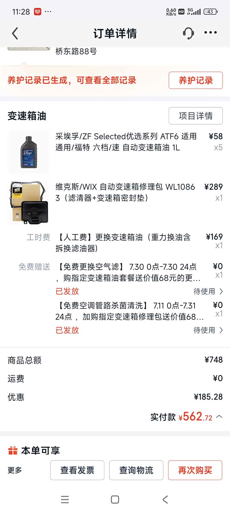

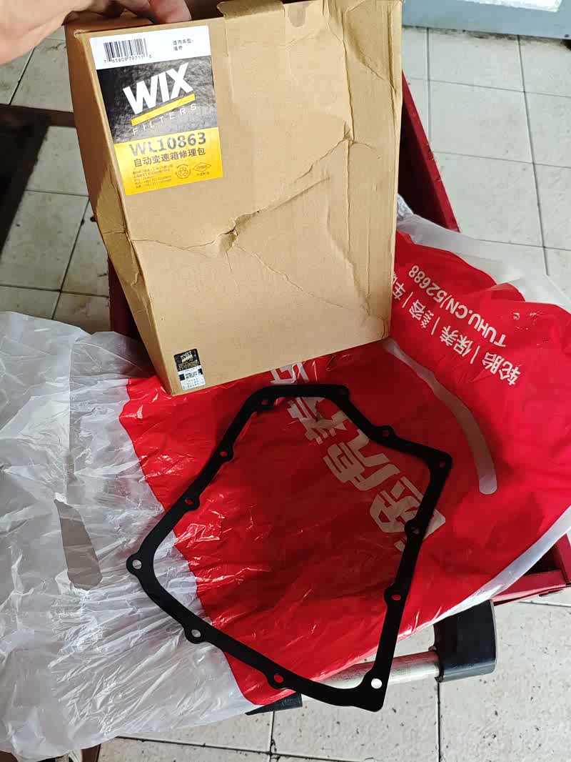

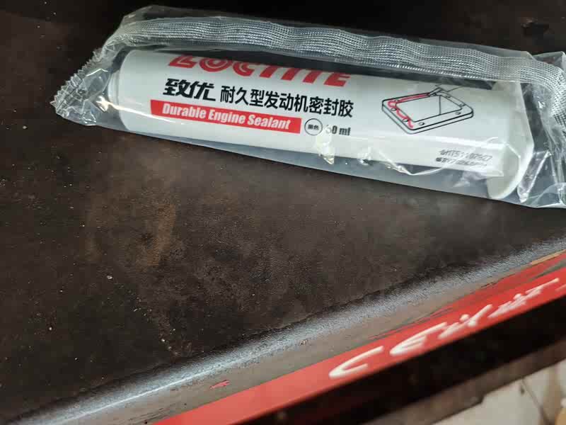

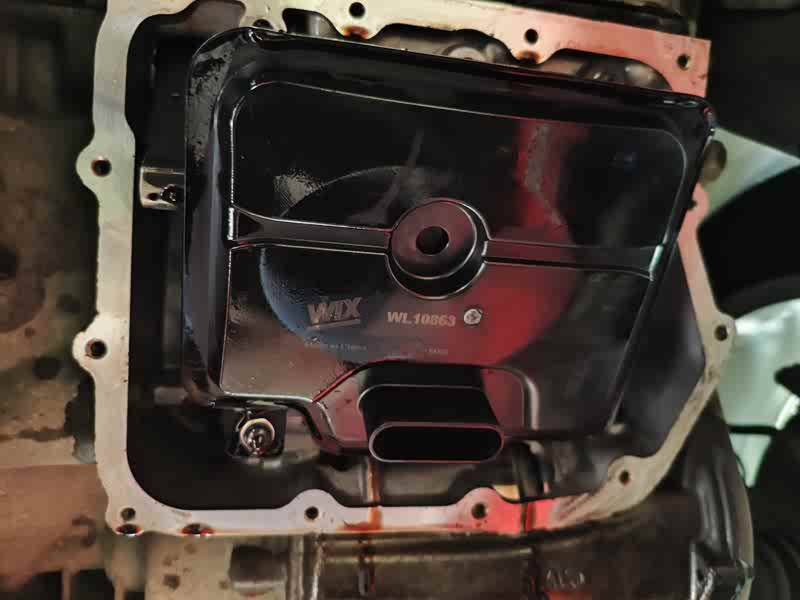

途虎配的密封垫没用,单独买的密封胶,129元(途虎维修店开的发票,图中发票由APP开)
宁波车友8711270 楼主 关禁闭 已屏蔽
途虎配的变速箱滤芯不是原装的

途虎总费用多少?
你买了那个WIX的变速箱修理包吧,之前看有人反应用垫片可以不打胶,也没敢用

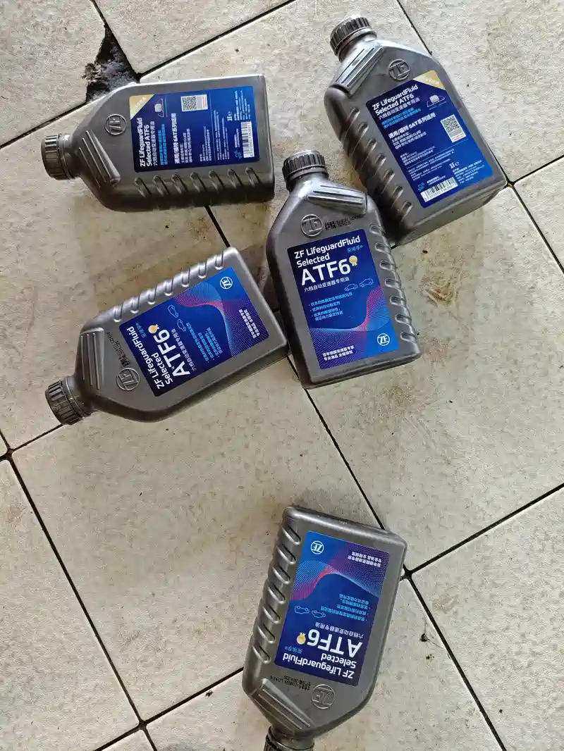

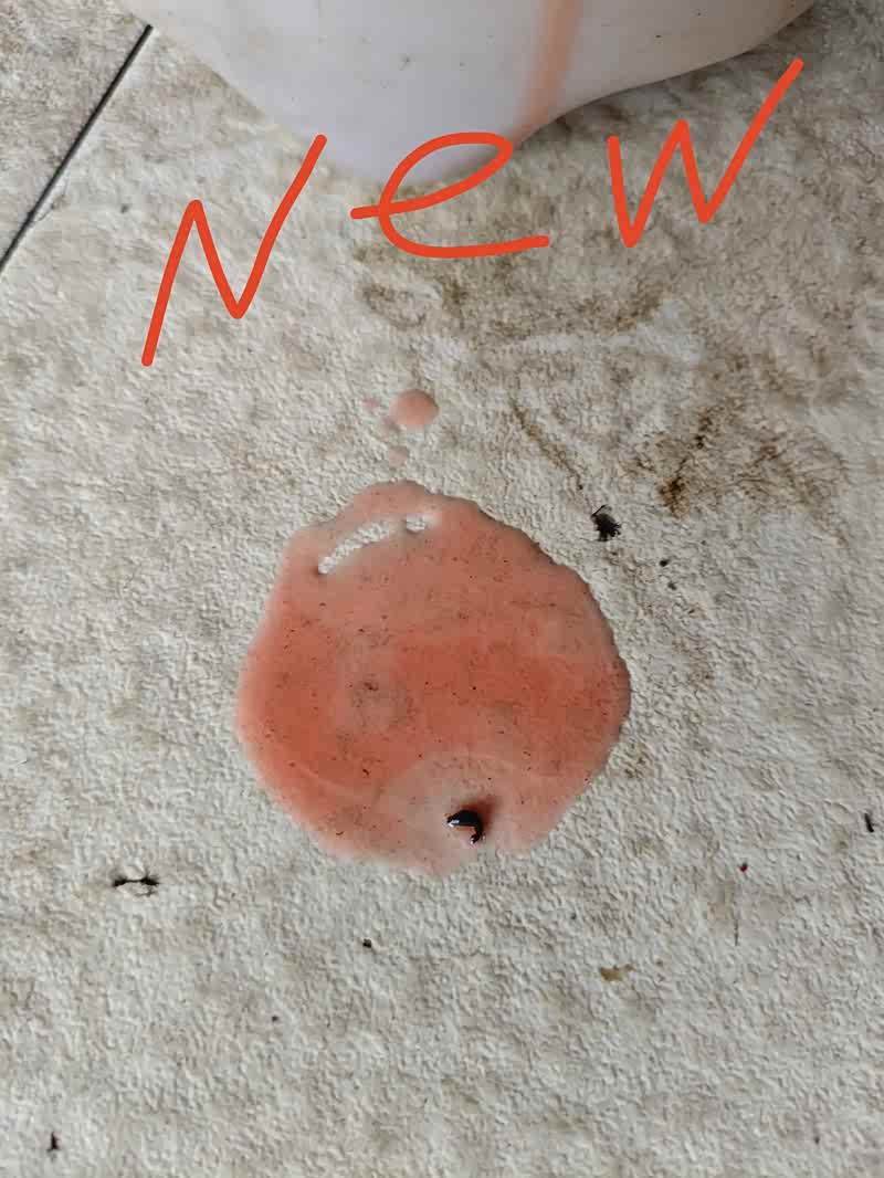

另外途虎自动适配ATF6的油,我用了半年了,刚开始换挡确实平顺了一些,上周跑高速发现20-80加速比较慢了,今天我又把油抽出来,换成淘宝买的MOPAR ATF+4.的,还不知道是不是正品呢

途虎的就显示这个atf6,采埃孚旗舰店就建议ag6,不知道有啥区别
