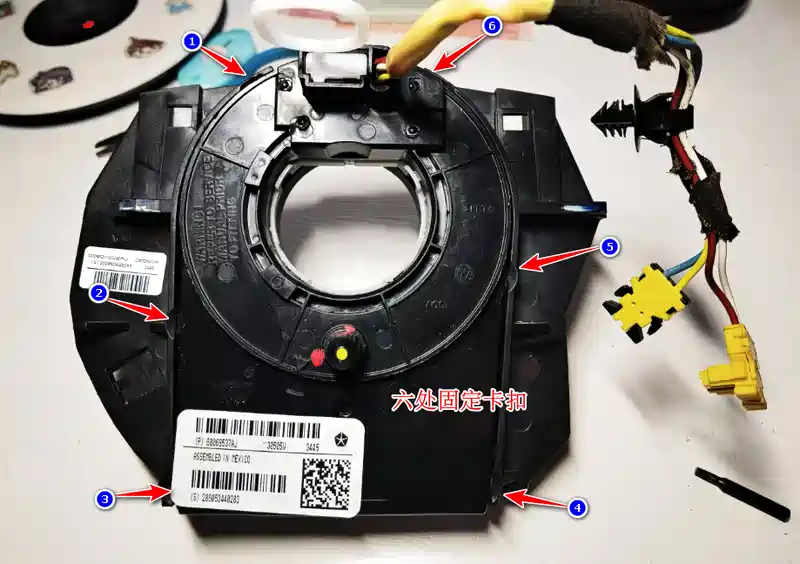

三、拆解主体:

三、拆解主体:
四、拆解排线连接器:
五、将坏的FPC软排线取下并更换新的排线:
