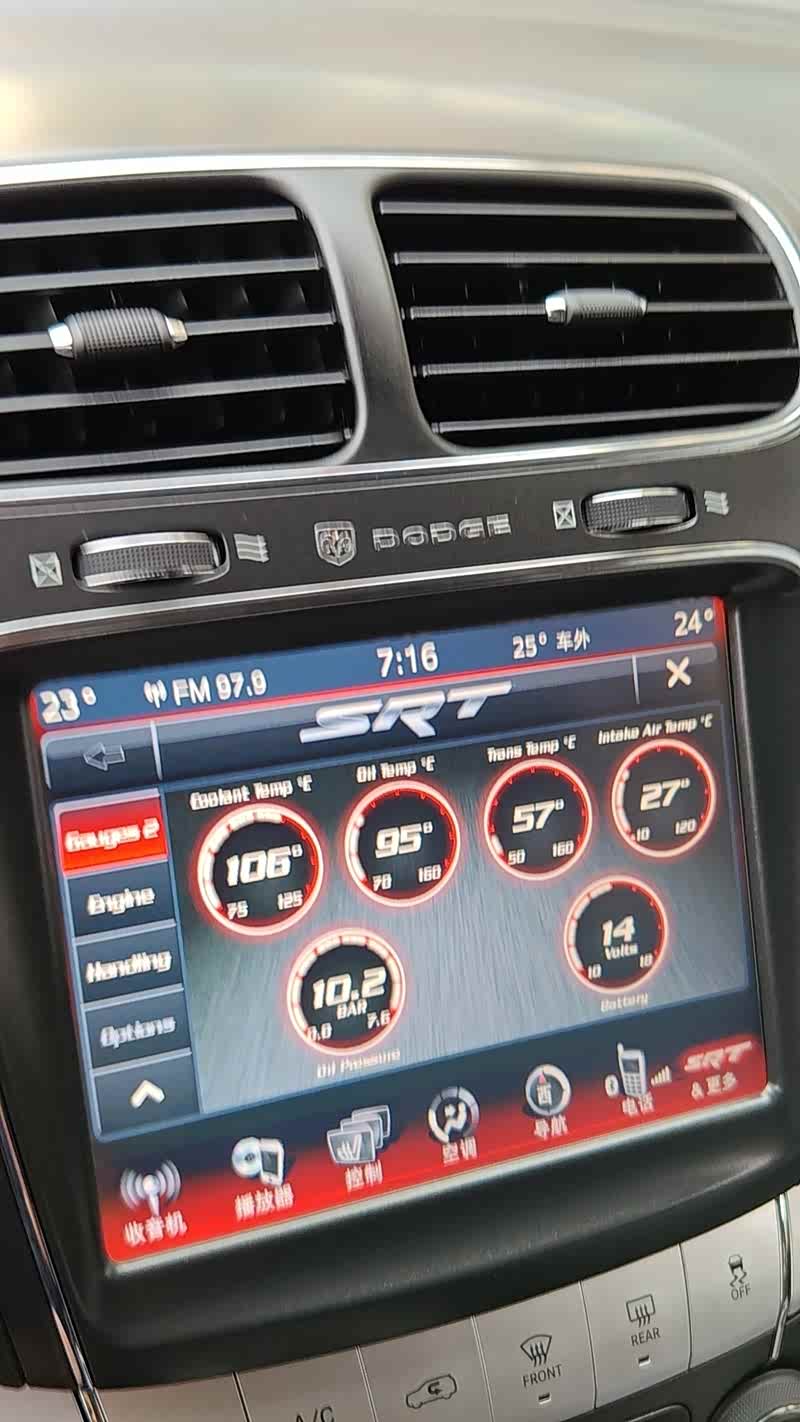

这个水温正常吗,最近几天开一会儿就这个样子,风扇都正常在转的,专家们能否看看什么原因?防冻液是满的,也没有渗漏,是失效了?

水泵检查 前水箱清洗 不行就换防冻液

你看下中间屏幕的水温显示多少,我的刷srt界面的油温始终比中间屏幕的高5度,有不一致的情况。

我和你温度一样

换个改进型节温器套装,换好点的防冻液,温度基本上都在90 以前都要100左右

换了节温器,目前一切正常了,90度稳稳的

这个界面怎么打开呀
