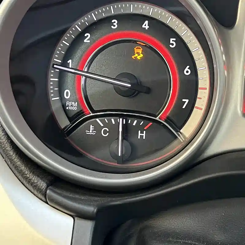

A B S+E S P灯亮,维修了模块,但还是没解决,心累
gjg11233
0播放 · 2022-09-25 14:23· 发布于山东
       前段时间车子出现这个故障之后,在我们这边小县城里检测都是ABS内部电子故障,
从网上找了一家维修的报400,包一年,发过去之后拆开说是内部进水线路板有腐蚀能修,
也把修好的截图发给我了,
发回来装车,还是不行,故障码为左前轮速传感器问题。
        因为之前已经做过四个轮的数据,传感器是没有问题的,然后老板说是插头可能有接触不良情况,处理了一下之后,这个故障码消失了,但是出现了电池电压低的新故障码,一直消不了,接触问题应该是没啥了,但还是亮灯。
        只能发回去再修了,如果换个全新的还要去4S店做编程,换个旧的话也是维修过的,心真是累,这里怎么会进水了呢?

是寄过去修了模块,拿回来还是有问题吗

应该是这芯片坏了

    我的 也出现了这个问题 请问你修好了吗

    有修理厂报价1500 保险一年

    如果每次出现这个问题大多是过坎子坑什么的,或者泥泞道路,那么大概率是传感器脏了,冲刷下轮毂里面就好了,我一年出来个两三回,都这么搞好,百试百灵
