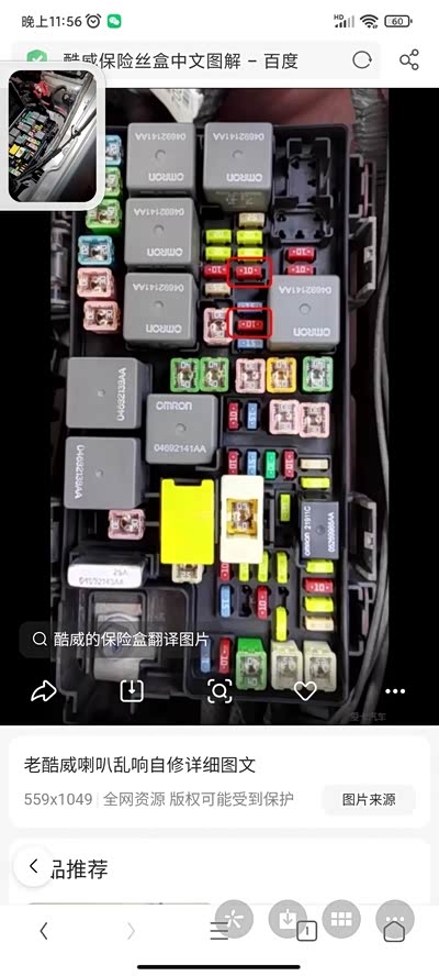

大裤子男孩 关禁闭 已屏蔽
我遇见过这种问题,喇叭无规律自动想,锁车后警报器响,应该是那个开关线圈有短路,如果想当下解决,打开保险盒,拔掉两个保险丝就可以解决,但是发动机故障灯会亮,不影响行车,我现在一直亮着灯开呢
2022-06-28 14:26 来自北京 回复
大裤子男孩 关禁闭 已屏蔽
X宝有这个配件,图2是拔掉这两个保险丝就可以当下解决了
2022-06-28 14:28 来自北京 回复

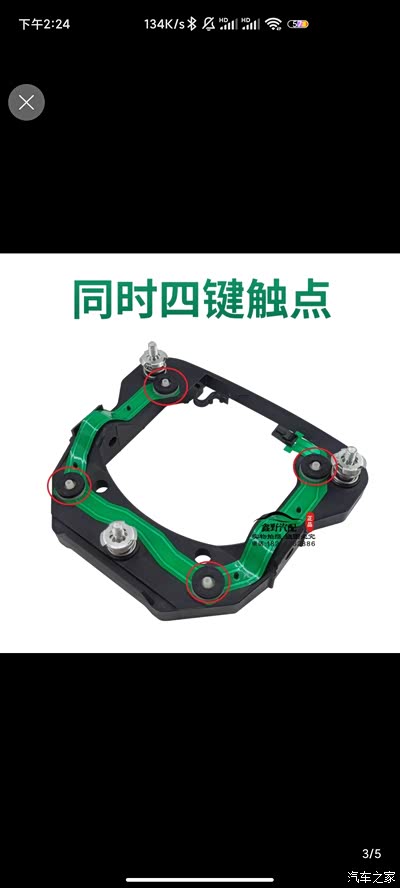

百年孤独hy 关禁闭 已屏蔽
发现
喇叭异响,通病之一
,把方向盘拆开,电路板虚连,短路。
