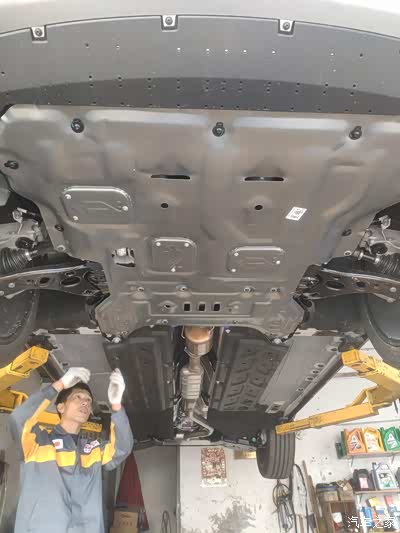

加装底盘护板+油路护板

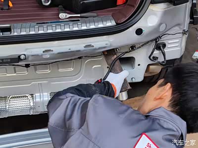

拖挂线束装好
