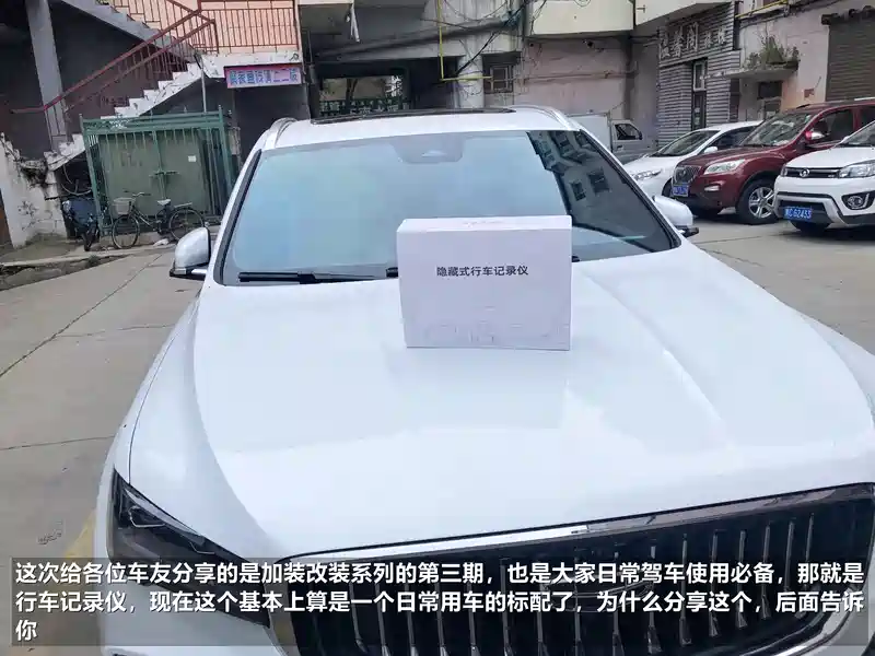

这期给大家分享一个日常用车算是必备的一个产品了,那就是行车记录仪,很多人在日常用车的过程中,往往因为没有安装行车记录仪而到发生事故的时候成为了受害的一方,同时在用车过程中,难免也会遇到一些无法说明情况的时候,这个时候行车记录仪就完美的体现了它的作用。<br/>星越L在设计之初,高配车型上是搭载有原车行车记录仪的,后面因为种种原因取消了行车记录仪这个配置,不得不说是个小小的遗憾,但是比较贴心的是厂家在前方保留了行车记录仪的预留线束,这样就很大程度方便了车友在日后加装时候布线的烦恼,因为很多了解这个车的商家就看到了亮点,原车搭配的位置是可以进行加装记录仪的,所以后面隐藏式记录仪就出来了,这里就不跟大家详细介绍记录仪了,免得大家觉得是在做广告推销,还是给大家详细介绍下安装的过程吧,其实安装起来还是十分简单的,无非就是把原车后视镜前面的小框拆卸下来换成有行车记录仪的这部分,然后跟原厂的接头进行对接,整个操作还是十分便捷的。我就进行了一点点小的改造就是把整个线束进行了植绒胶条的包裹,这样可以有效避免车辆在行驶中产生异响,影响整体的驾驶感受,记录仪我选择了4K的没有选择前后摄像头,还是考虑布线起来比较麻烦,所以放弃了后摄像头的设置,这次安装也算是把原车的小小不足和遗憾给补充上了吧。<br/>不得不说,没有安装记录仪的时候驾驶还是十分小心的,生怕出了什么问题然后说不清楚,驾驶上还是十分注意,现在车已经行驶1000多公里了,驾驶上车况还是十分稳定的,整体上,偶尔总能发现点之前没有发现的小功能,而且车机也进行了升级,哪天有空再来分享一下,两版车机在对比上的感受,升级后带来的更多便利。<br/>时间太忙,没有很多时间给大家分享,后面我会尽量抽时间给大家分享好贴,大家多多关注哟
