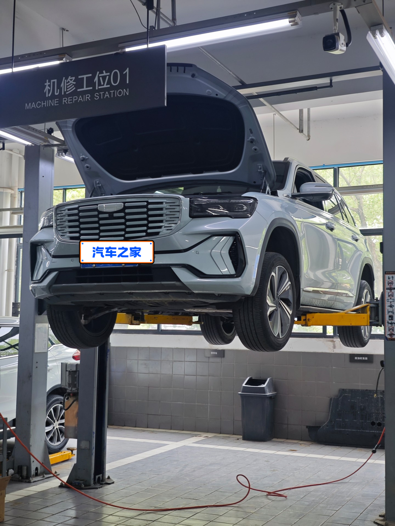

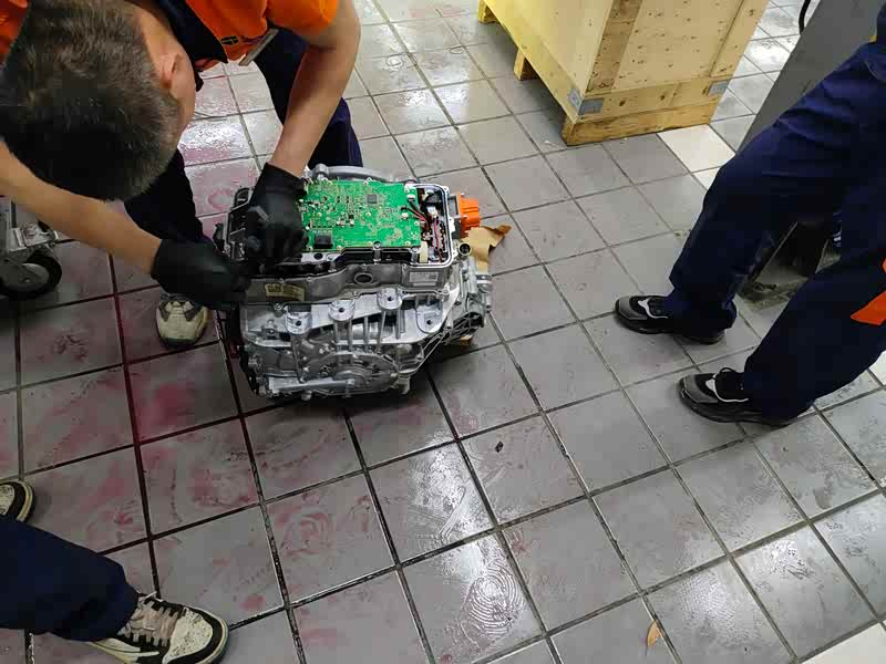

用车4年来遇到最大的问题就是变速箱了,4万公里左右出问题的,之后4S从订货安装试车交车一共才用了4天,效率高的,到目前为止5万多了变速箱使用正常,也碰到一个小问题,就是室外温度不准确,夏天暴晒一天,温度还是显示17度,开空调都紊乱了,仅仅一个温度传感器,因为在右后视镜里面,厂家没有单独配件更换,只能换后视镜总成,太浪费了。这些问题目前均已彻底解决,整车稳定性良好。唯一槽点是老旧车机偶有卡顿,今年保养的时候已经更新系统,但流畅度依旧一般。
