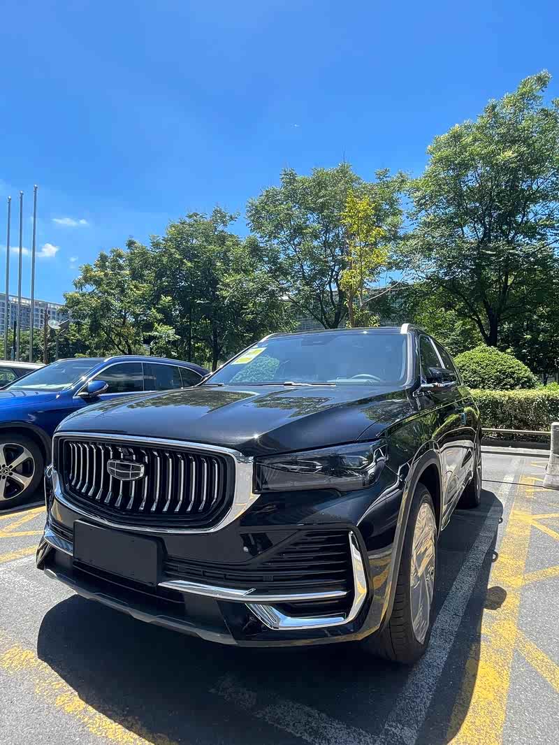

第一步一定要销售帮你把车开到一个光线好的地方,切记啊不要自己开,让销售开光线好的话,更加方便于我们看这个漆面到底是否有些损伤。但是如果你在光线不那么充足,4S店去检查漆面的话,万一有哪些没发现的地方,你把车交钱开走了,那这可就跟人家没关系了。外观和内饰都好好的看一遍,然后呢在前唇这个下方这个护板也可以摸一摸,看看有没有划痕。
