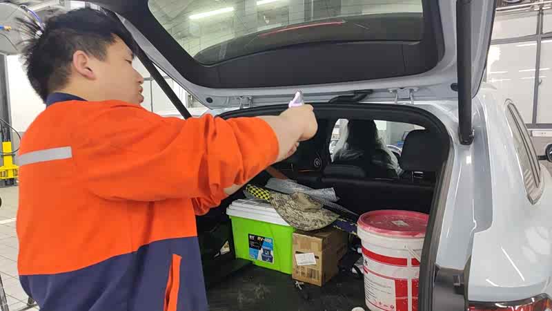

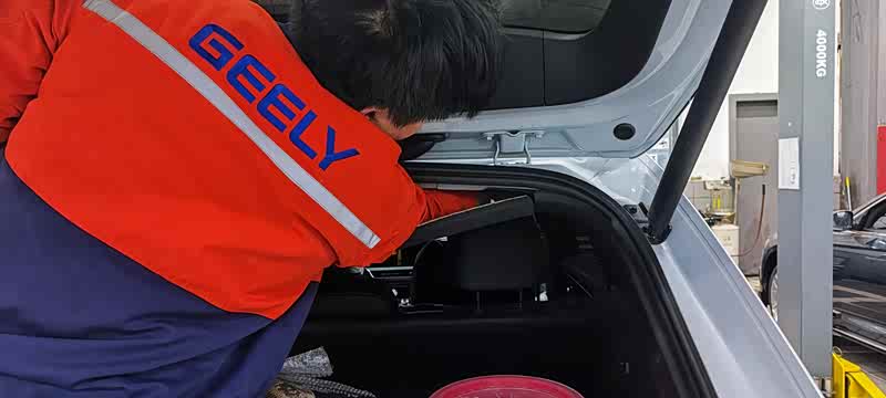

删除 推荐精华 置顶 取消置顶 关闭回复 打开回复 推荐编辑 楼主禁言 移动帖子 重置头像 操作记录 旺仔雷神 0浏览 · 2025-06-10 08:04· 发布于浙江 爱车维修记 星越L之前有一个通病,就是后行李架螺丝有可能会松动,然后造成下雨的时候雨水顺着孔洞流到后备箱备胎槽里面,其实维修很简单,师傅扒开后备箱顶上密封条,伸手进去盲操作就可以了,基本5分钟解决问题(更换更长的螺丝) 举报 打开汽车之家 阅读体验更好 全部回复 只看楼主 旺仔雷神 楼主 关禁闭 已屏蔽 银河M9 0 左边的是新的,右边是换下来的 2025-06-10 08:05 回复 沙发 举报 删除 取消删除 禁言 重置头像 jamsxt 关禁闭 已屏蔽 0 记得以前某一批次的有此问题,现在的已经没有问题了。 2025-06-10 19:48 来自上海 回复 板凳 屏蔽此人 举报 删除 取消删除 禁言 重置头像 非暴力驾驶 关禁闭 已屏蔽 星越L 0 我的没出现这种情况,应该是某些批次的问题 2025-06-10 21:41 来自浙江 回复 地板 屏蔽此人 举报 删除 取消删除 禁言 重置头像 还想在主楼增加内容?点击续写主楼内容 登录 参与更多互动 发表回复 打开App,查看更多评论 首 页 上一页 下一页 末 页 跳 转 取 消 还想在主楼增加内容?点击续写主楼内容 登录 参与更多互动 系统故障 发表回复 图片最多上传9张 微信好友 微信朋友圈 新浪微博 QQ好友 QQ空间 取消 相关推荐 加载中
