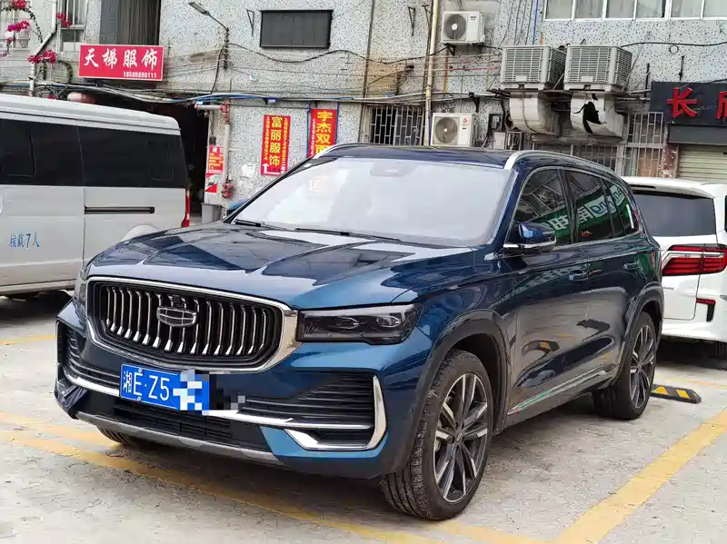

非常棒!最喜欢的是他的智能辅助驾驶功能,高速真的是非常好用,特别是对于我这样的新手来说,解放双脚,自动加减油,调整方向,支持的最高速度是130,油耗5.9的一次就是自动驾驶,跑时速95跑的,不过辅助好用终究还是辅助,大家还是要实时看着路况啊!!!有过几次惊险状况,不过还好都有惊无险。以下就是需要注意的地方
1:路上的路障无法识别,就是说在自动驾驶的情况下,如果前方施工,有路障路蹲拦路了,是识别不到的,需要自己手动刹车变道。
2:前方塞车。旁边车突然转向插队并减速,也不能很快识别到,不过这个属于需要自己踩急刹车的情况,咱也不能太苛刻了。
3:下雨天可能使用不了智能驾驶,因为路面积
水,所以下雨天最好不要使用,不然突然就识别
不到道路就只会控制速度不会保持车道了。
总体来说,高级智能辅助驾驶还是很好用的,每次高速都会用上它,这也是我看车时候最香的一个点
真香~
气场强大,小区保安看到都问这车要不要30W
自己喜欢的车,也没啥毛病,情人滤镜
