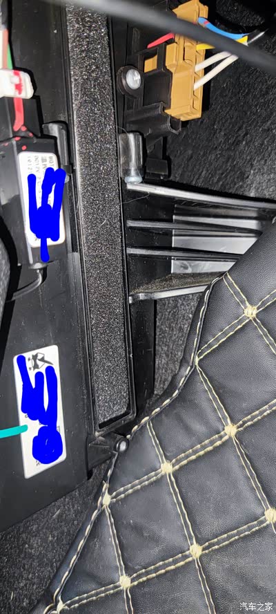

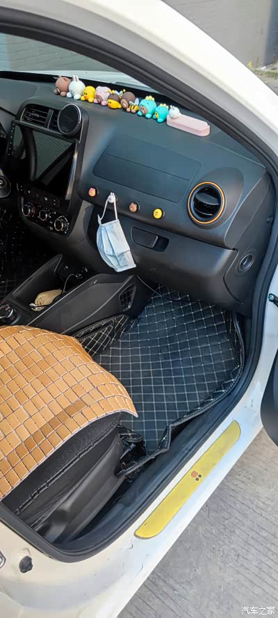

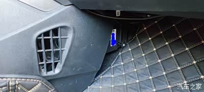

空调滤芯在副驾驶的这边
副驾驶这边有个空调出风口,滤芯的位置,在这个出风口靠前一点

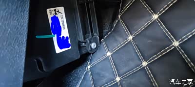

就是这里,图片中蓝色涂抹标记的地方

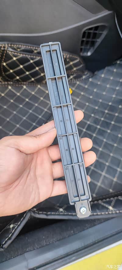

这里能看到空调滤芯的盖子,用一颗普通的螺钉紧固的
用一个普通的螺丝刀即可轻松拆下盖板

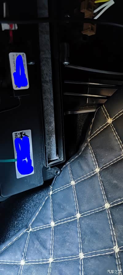

拆下盖板后,就能看到里面的空调滤芯

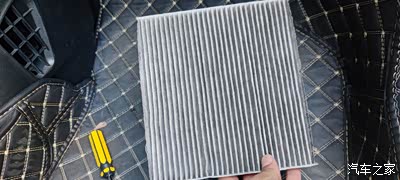

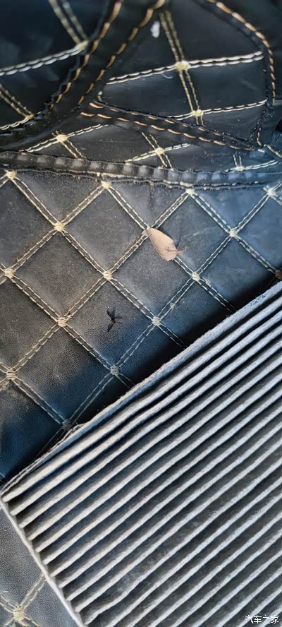

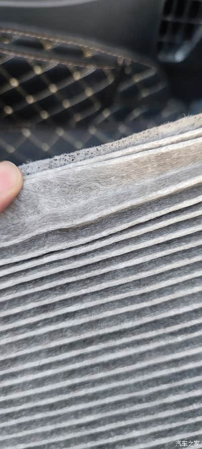

这个就是原车的空调滤芯,有点脏了
滤芯拉出来的时候,还掉出来树叶和死虫子。这是因为出厂的时候,空调的两个进风口,没有安装过滤网。导致异物容易从进风口进入空调系统的风道。前段时间,我加装了这个空调进风口的过滤网,以后就不会有这样的事情了。推荐广大车友也加装一个。

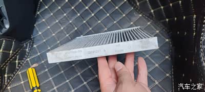

这个是原车滤网的侧面,有厂家的配件编码,出厂日期(20191217),还有进风的方向标识
原厂滤网也带点点活性炭的成分,但是不多,材质也单薄一些。

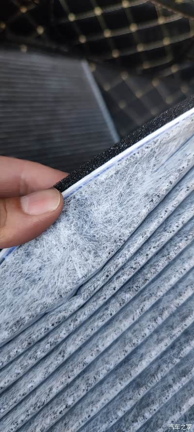

这个是网购的空调滤芯,带活性炭的,明显厚度要厚一些,

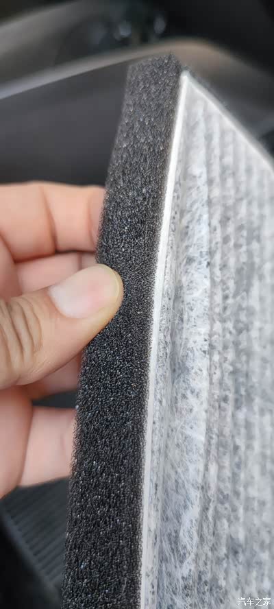

新滤芯的细节图,厚度略厚,活性炭成分更多。
周围一圈,还有海绵,这个起密封滤芯周围的作用。

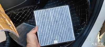

新滤芯安装到位,这个要注意方向,是竖条褶皱立起来这个方向,不是横着。这个滤芯没有标识进风方向,应该是不区分两边的。装好滤芯,盖上盖板,拧好螺丝就OK了。整个过程非常简单,前后5分钟时间足以。
安装完成以后,打开空调,检查有没有异声异响,空调是否正常工作,出风量是否正常,有没有异味等等。
入手半年多半个月,行驶里程有13592km了。用着挺顺手,挺满意!
整个更换过程比较简单,没有什么难度,大家都可以完成。滤芯网上有卖的,售价20元左右。但是要跟卖家说清楚尺寸,怕搞错。长20cm,宽19cm,厚度2cm。新的活性炭滤芯比原厂的略厚点点,活性炭成分多一些,因此过滤效果要好一些,但是厚度增加,理论上会影响通风量,但是实际更换过后,感觉没有啥影响,其他车友更换之后,可以检查一下,有没有啥影响。
