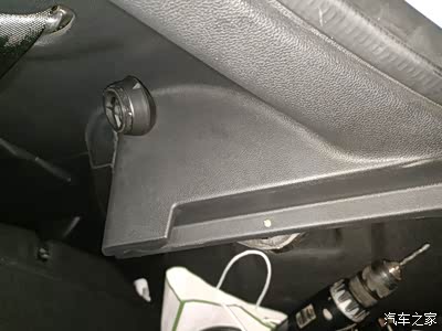

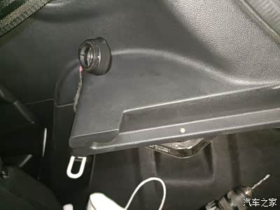

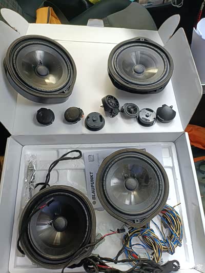

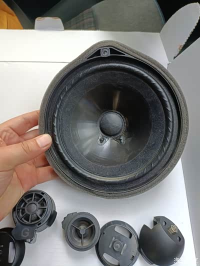

今天傍晚闲着没事,把之前朋友10代还是11代雅阁车上换下来的8个喇叭装车上去,没开洞,找了位置固定了。
前面两个并在中控台上的先锋同轴喇叭上了。省了安装多两个高音了。前面两个中低音我固定在座椅下面了。忘拍照了。
音质还不错,这机头带得动,就是中低音喇叭如果加个箱体,低音会更好,等有时间再折腾吧。

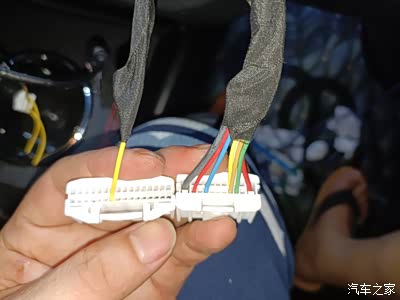

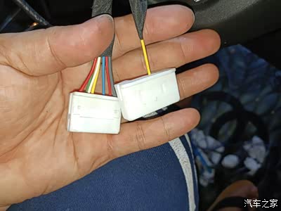

中控里这两组线是干什么用的?求大神解答![]()

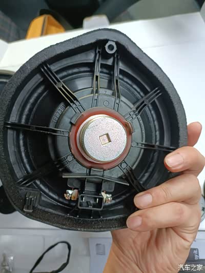

一套8个,4个高音(自带电容),4个中低音。
雅阁拆车喇叭也就那样,好过没有吧。

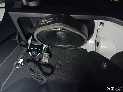

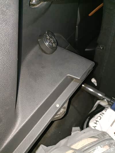

后面,这是几寸就没研究了,反正我车门板那不够大,比了一下,放弃了装进车门板里了,不然门板不够大,还得开洞。
后面的找到一个位置可以卡进去固定。
在这打个洞,上个螺丝就是了。高音头也是用本身自带的座固定在边上。
大喇叭不会很靠出来,不影响。

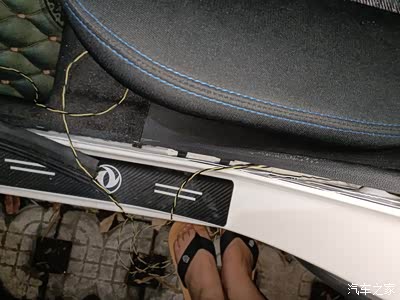

左边

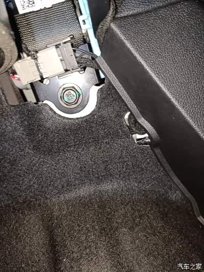

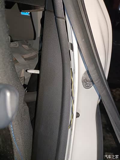

穿线到前面
走线

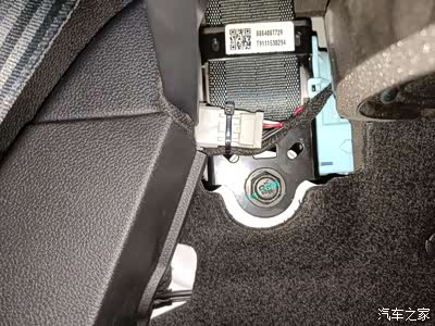

左边喇叭接线口固定
右边喇叭接线口
中控里这两组线是干什么用的?
中控里这两组线是干什么用的?
