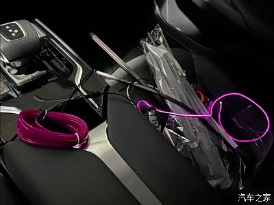

这个没什么技术含量,买来以后是这样样子的
测试一下功能没问题
我们开始沿着缝隙讲冷光条塞进缝隙之中

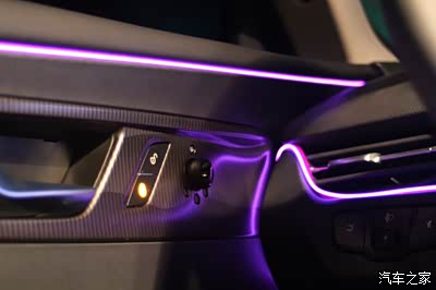

首先,先是两侧门板,将冷光条塞进缝隙中
左侧门板效果

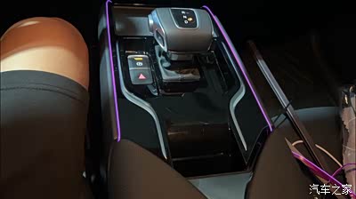

两侧门板塞好后,将中央扶手两侧缝隙也填好,注意需要用送的小卡片,将冷光灯与缝隙塞紧。
中央扶手塞好后效果

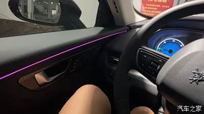

我们打开电源,看看左门板的效果
左侧门板通电效果

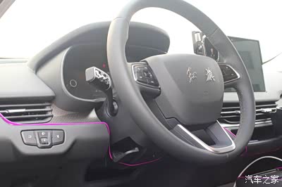

现在就准备塞中控了,中控略微有点麻烦,因为空调出风口那边没啥缝隙可塞,塞的仔细看会有点扭曲,但是不仔细看看不出来,好不容易塞进去的,算了,忍了。
中控亮灯效果,仔细看是能看到褶皱的

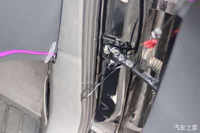

安装完冷光条,剩下比较头疼的就是尾端的固定和线束的隐藏啦,我把线都藏在了门板处,从脚垫下面走线
缠的太丑了,其中转接头还没发全,没办法拆了插头用绝缘胶布裹了裹

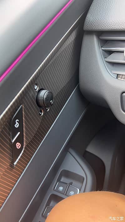

整体效果还是不错的,除了有点电流声,满足了我没钱也可以安装氛围灯的愿望,晚上也不刺眼,很好看。
注意出风口,不太好弄
黑了灯,看一下没有灯的效果
忽视我方向盘下面的走线,掩耳盗铃,塞的手疼 实在不想改了
整体关灯效果,也不错的
