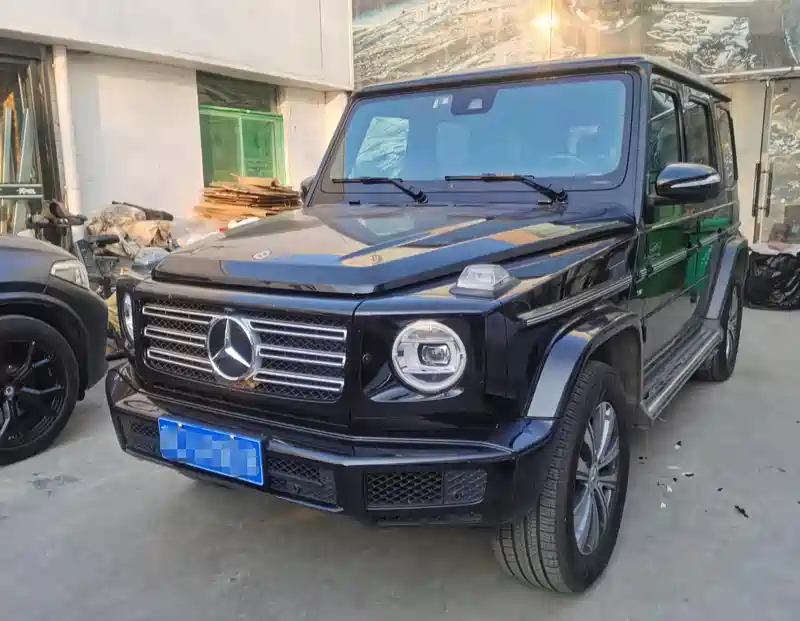

今天店里来了一台新款的奔驰G350,车主来的目的是升级几何大灯,这也是许多大G改装都会选择的一个项目,正好借这个机会给大家简单介绍一下关于改装几何大灯的过程。
自从大G换代以来,G500和G63就标配了几何多光束大灯,G350则需要去选配。如果没有选配就比如像上面这台车可以通过改装来进行升级。
G350配备的普通LED大灯,颜值较低。
