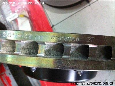

     购买Brembo刹车时大家也要注意现在市场上仿货比较多,正宗的Brembo刹车在每个零件上都有LOGO标记,有些店家可能给你报一个相对低的价钱,但是在某些配件比如刹车盘等偷偷换成仿货。希望车友购买时,别只看到了卡钳上那醒目的Brembo标记,而忽略了别的部件。

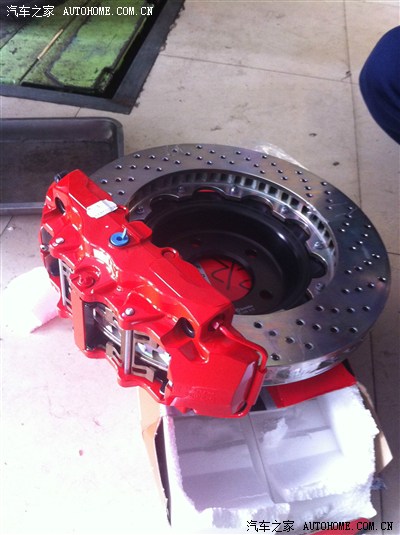

巨大的红色鲍鱼,比想象的大了点,视觉效果与制动效果同样让人折服
打孔的刹车盘,很有视觉冲击。没装之前上面有点黄色,刹车装完试车之后,上面的这层保护膜会去掉,露出原本的铁灰色。
刹车片侧面的LOGO和标识信息,大家购买的时候一定要检查仔细,免得有些店家偷偷换了配件。
LOGO随处可见
还是LOGO
