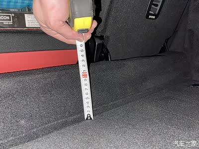

       其实他们做这么高,是按照第二排座椅放倒后的高度来做的,可以与后备箱形成一个平整的空间,但我认为这个空间意义不大,深度只有1.6米,躺人是不够的。因此,我决定只做的到横梁的高度。
这个高度只有11厘米高。
宽度106厘米
深度70厘米

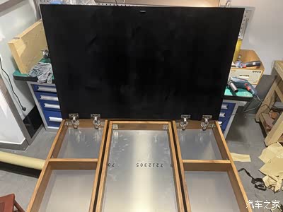

自己设计好图纸。底板采用4mm铝合金板,最开始设计为6mm,买回来发现太重了,重新买了4mm的,其实3mm就足够了,可以减轻重量,盖板采用18mm夹板,用于承重,中间框架采用18mm柚木板,性能稳定,不易变形,且原木握钉力强。
所有的原材料都在网上买,一共花了2000元左右。
开工,先做抽屉
框架做好了,TB商家的柚木板尺寸开得非常精准,所以整个框架做出来,也是横平竖直的,间隙控制得非常好。
装盖板,盖板尺寸也很精准。
盖板装好了,盖板不可能用原木,没这么大的,而且原木横向受力强度也不够。
装铝合金底板,这个底板可费老大劲了,该死的商家给留了几毫米的余量,废了九牛二虎之力才裁到了我要的尺寸。
总算全部装好了,开始贴绒布。这也是费时费力的活。
绒布也全部贴好了,装上气杆支撑,抽屉锁等。

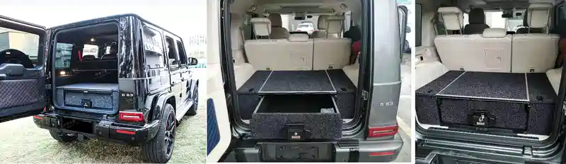

装车,取下原车的四个锚点,利用现成的螺纹孔,采用M8x40螺栓稳妥固定。
    装好了,个人感觉很完美
开盖的样子,常用的工具放在中间抽屉里,不用开盖就能方便取用,不常用的放在两边的四个格子里。
原车的尾箱垫子深度不够了,不知能否定制到加深的。
放倒二排座椅的样子。真的要躺人的话,那个小台阶,用个小垫子是可以解决的。
户外来一张定妆照,我很满意。
