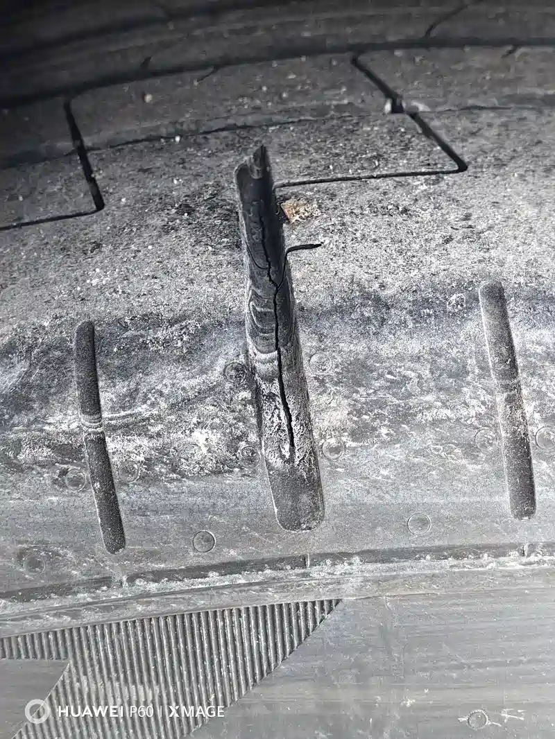

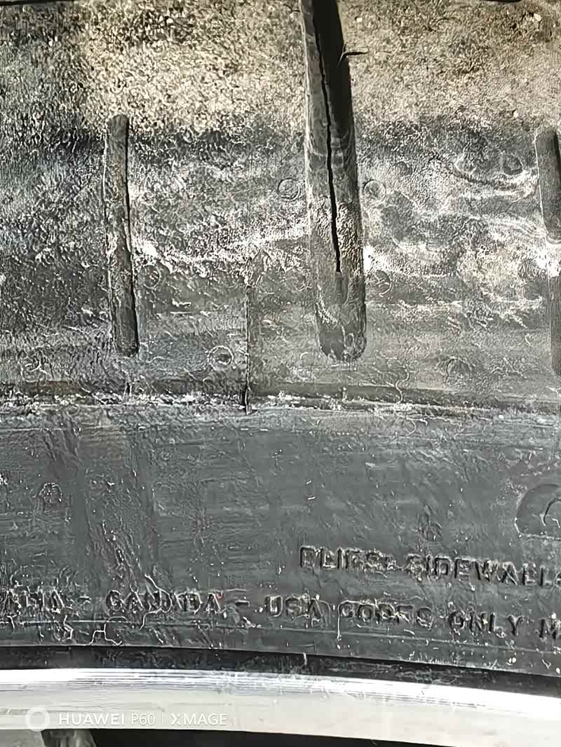

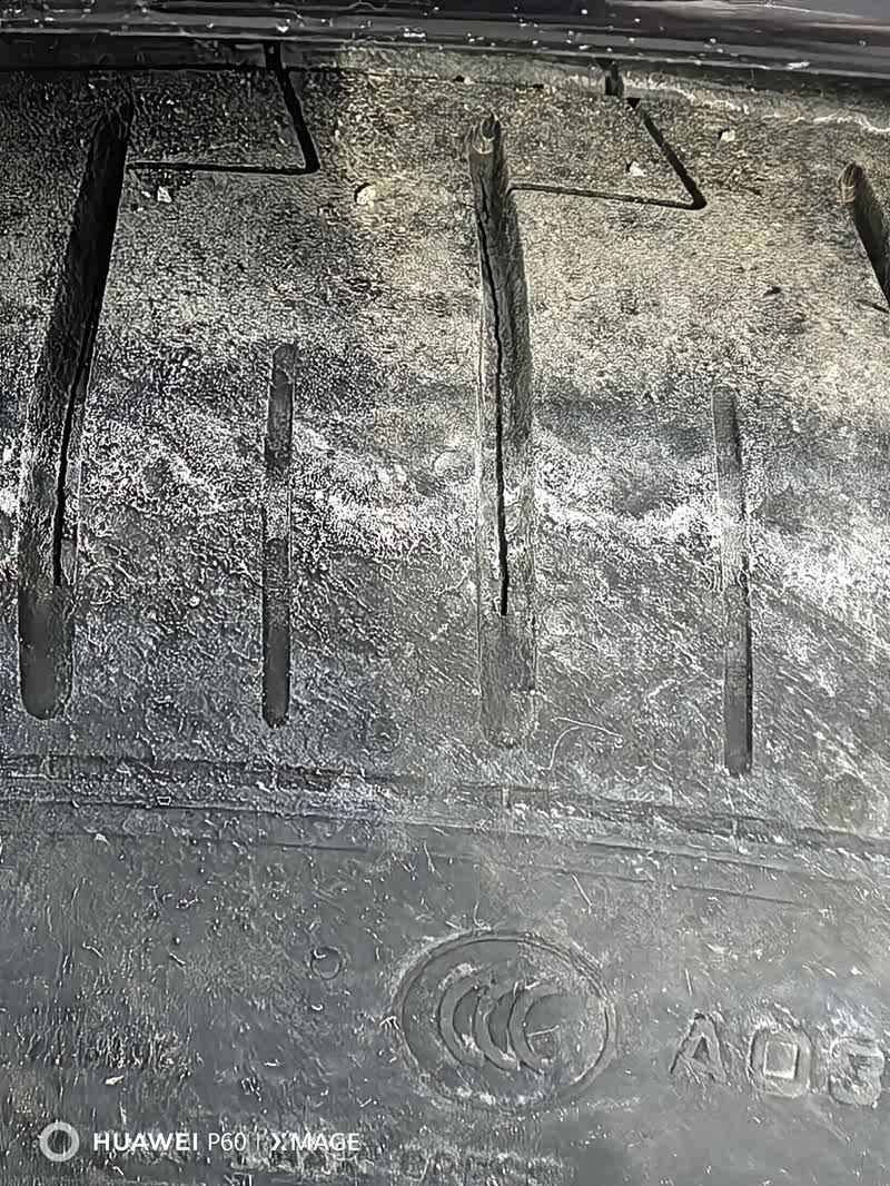

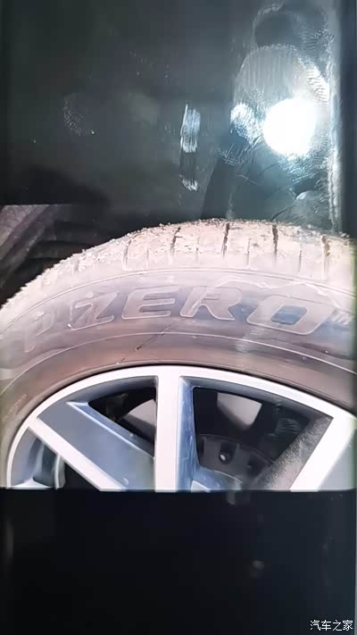

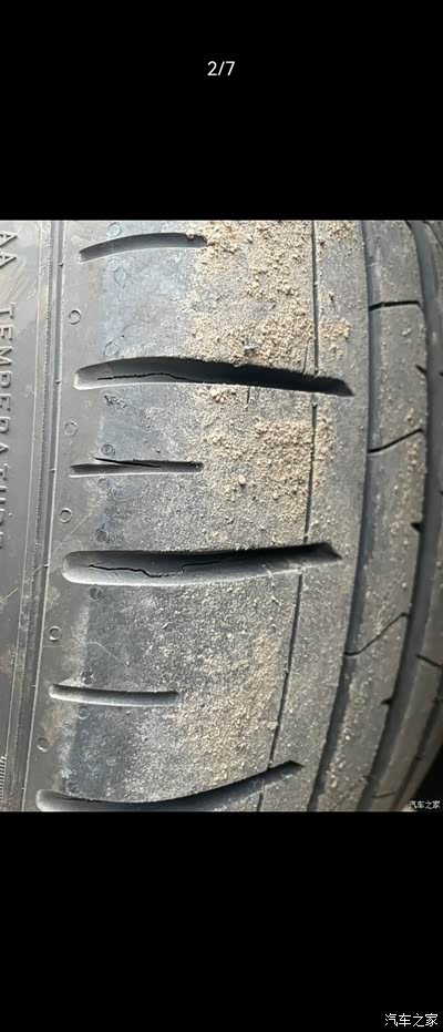

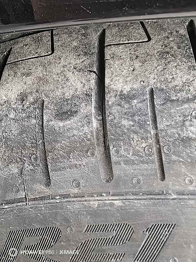

23年11月入手奥迪A7L一台,目前前行驶2000公里,坐标呼和浩特市,轮胎缝隙全部开裂,联系呼市同款车友都发生类似情况。联系了400售后,目前给的回复是免费更换。希望上汽奥迪注意这款倍耐力轮胎,是否适合寒冷地区。

动裂了,这种夏季胎官方规定的使用温度是-7度以上,如果长时间放在低温下,就会裂开

这款倍耐力P0的轮胎可是夏季胎,7度以下就要换冬季胎咯
