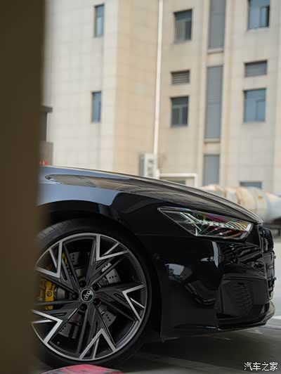

轮毂卡钳,本来这车也并不想升级卡钳的,因为原车四活塞对于45来说也完全够用,脚感也合适,唯一让人很难受的,原厂给硬配了一个21寸的轮毂,有点小emo。。。先行版6N六活塞配21寸都属实勉强,你一个4活塞加小尺寸的刹车盘真的让人感觉小马拉大车。无奈恰逢AP涨价,且原先的X3已经有一套红色AP了,就想换换感觉,BREMBO V6+国产打孔盘,做了这个决定,说实话是挺后悔的,后面再说。

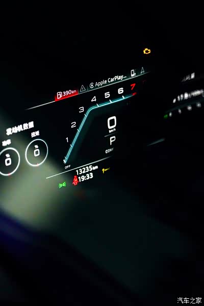

博世蛋蛋和彩虹模块,这两个件可以说是心情件,也可以说是为了实用,就奥迪的MMI系统到达的复杂性,不管是氛围灯以及模式切换,都让人望而却步,即使可以熟练操作,依然半天才能进到菜单,瞬间让人没了兴趣。另外改装厂在改ACC的时候给刷了不少隐藏出来,我说这个扭矩咋一直是0,回答道,增加一个彩虹模块即可显示~无奈,只能冲了,有功能又不能用,对于强迫症来说也是不能接受的。彩虹才1100,蛋蛋属实有点贵了,但是确实也好用,平时启动也不用去下面按了,整个大众系列一键启动的位置,都完全不考虑人机工程学的么。。。吐槽一下~

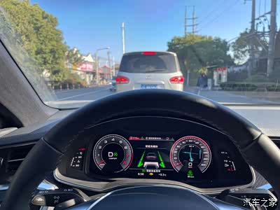

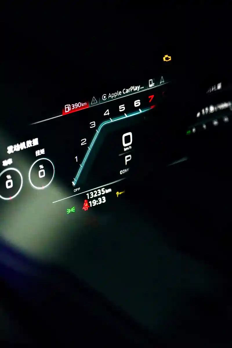

改的东西不多,心得就这些了,看图吧。
为了这个扭矩显示上的彩虹。
彩虹也确实很好看,仪表马力提升20匹

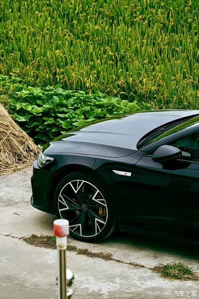

BREMBO V6本身是没什么问题的,就是这个打孔盘,容易变形,真的不是吐槽国产,这个尺寸的盘,国产真的做不明白,高速刹车抖,后面去磨平了才稍微好点,总而言之,能上全套AP或者BREMBO,或者ENDLESS都行,千万不要图便宜好卡钳配个拉胯的盘。

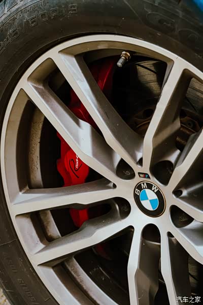

当时X3 14500配的AP全套,脚感天花板。。。可惜现在涨价到17000多了,AP也开始变的越来越没有性价比。

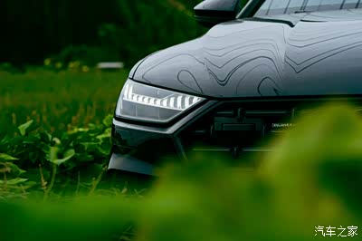

水激活超过一个月了,效果开始变得不明显

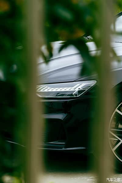

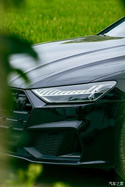

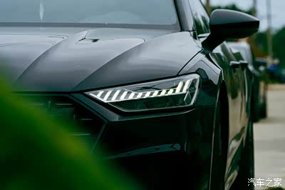

小眼神犀利的很。
都说溜背是A7L的灵魂,难道大灯不是么?

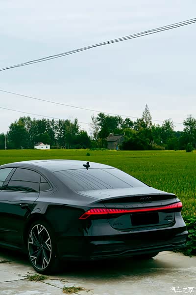

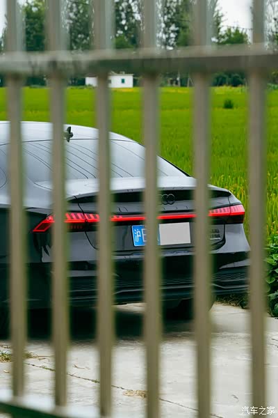

这屁股真没那么丑。
最喜欢的一张45度屁股照。
