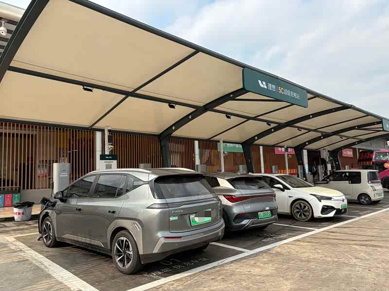

昨天高速路上快充到95%的电,标显能开的里程580公里,实际开了291公里(全程高速,连续开了3小时11分,最高速度123,平均速度91),剩余里程108公里,标显电量18%,
291/(580-108)=0.6166,则剩余的108公里,加上满电的5%约等30公里,实际可开138*0.6166=85公里
则满电能开291+85=376公里
则实际里程的达成率=376/610=61.62%

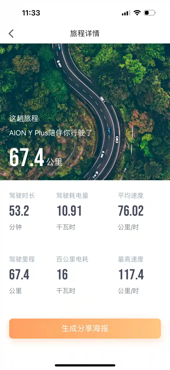

app里面的电耗和车机上的基本对不起来,车机上的显示虚不少,app里的实际电量比较靠谱
