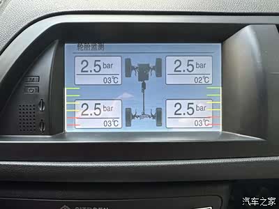

问 这是因为天气冷的原因嘛 删除 推荐精华 置顶 取消置顶 关闭回复 打开回复 推荐编辑 楼主禁言 移动帖子 重置头像 操作记录 宿迁车友5947233 0浏览 · 2024-12-20 15:04· 发布于江苏 是不是因为天气冷的原因,导致这两个胎压同时显示异常呀,有懂的大佬吗 举报 打开汽车之家 阅读体验更好 相关问题 更多 问私桩要交流量费 0回答 问埃安 0回答 问关于埃安YP价格 0回答 问埃安yp电耗达到20 0回答 问快充功率最大有多少 0回答 问空调暖风问题 0回答 全部回复 只看楼主 小伟杰 关禁闭 已屏蔽 雷克萨斯IS 后面两个轮出现轮胎压力过低的话,首先你得确定一下后面两个轮胎的实际压力是否正常的。冬季的话,这边轮胎的气压建议控制在2.2~2.4之间就可以了。一般你这种情况都是轻微缺一点气,正常补加好之后跑个十几公里,这个灯就会熄灭了 2024-12-20 15:08 来自贵州 回复 沙发 屏蔽此人 举报 删除 取消删除 禁言 重置头像 共有条对话 > 凯普狄诺607 关禁闭 已屏蔽 雪铁龙C5 这个和气温低有直接关系!胎压会随着气温和胎温的变化上升或下降,一般小型客车的轮胎在谅车的情况下都是在2.4-2.5个气压左右,胎压过低或过高,都会影响轮胎的使用寿命和舒适度,建议四季凉车胎压保持2.4-2.5。 2024-12-20 17:20 来自上海 回复 板凳 屏蔽此人 举报 删除 取消删除 禁言 重置头像 共有条对话 > cntjck 关禁闭 已屏蔽 小蚂蚁 轮胎里的空气也是热胀冷缩的,天气冷了胎压自然就下来了,目前是低于车机设定的下限了,所以报警了。建议给四个轮胎都检查胎压并且适当补气吧。目前其实可以打到2.5,这样再过些日子即便是雪后温度还会继续下降,胎压也不至于又低于下限了。 2024-12-21 04:20 来自天津 回复 地板 屏蔽此人 举报 删除 取消删除 禁言 重置头像 共有条对话 > taishanone 关禁闭 已屏蔽 温度低了是会影像这个轮胎检测的,只要气压不少就没事,我遇到这种情况 2024-12-30 16:53 来自山东 回复 屏蔽此人 举报 删除 取消删除 禁言 重置头像 共有条对话 > 还想在主楼增加内容?点击续写主楼内容 登录 参与更多互动 发表回复 打开App,查看更多评论 首 页 上一页 下一页 末 页 跳 转 取 消 还想在主楼增加内容?点击续写主楼内容 登录 参与更多互动 系统故障 发表回复 图片最多上传9张 微信好友 微信朋友圈 新浪微博 QQ好友 QQ空间 取消 相关推荐 加载中
