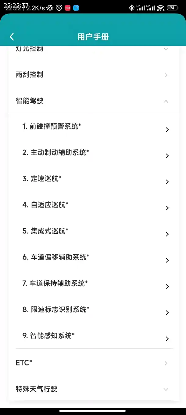

自从国庆回家走高速用了智驾之后,我就爱上小Y的这个功能了!每天上下班通勤都要开启智驾,真的很省心,而且还可以提升驾驶安全。 这套来自德国博世的智驾系统用的是1 R 1 V即一个主摄像头和一个毫米波雷达的方案,是经过了全球数十年的验证经典的L 2级别智驾系统,安全性毋庸置疑。下面是我使用这套系统的一些经验:
1. 熟读用户手册,里面很系统性的教学了怎么使用智驾系统,以及在哪些情况下智驾系统可能失效需要用户接管,在app上直接就可以查看,非常方便。之前我看了一遍才知道不少地方自己用错了所以发挥不出智驾系统原本的效能!
