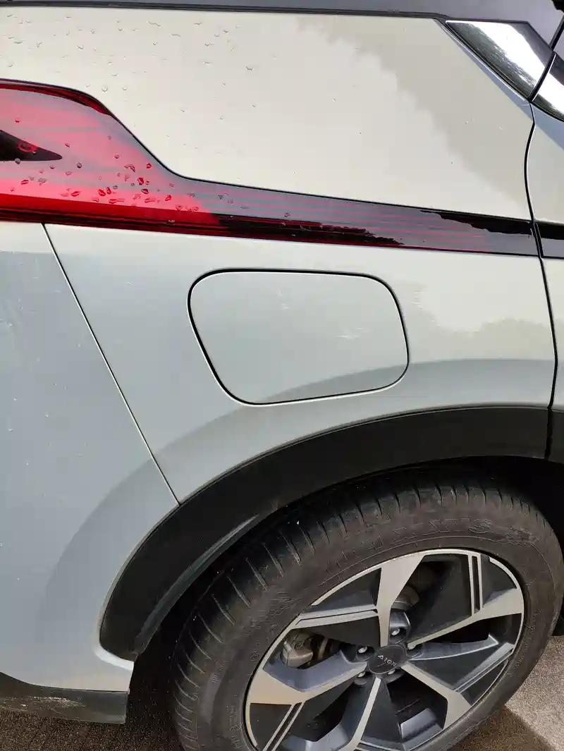

充电口无法开放充电怎么办?
- 左右冯缘的埃安
- 0浏览 · 2024-09-22 14:00· 发布于广东
充电应急解锁装置操作指南
一、前言
在电动汽车充电过程中,可能会遇到各种突发情况,如充电口无法打开或充电后锁枪无法拔出等。为了应对这些紧急情况,我们提供了充电应急解锁装置,以帮助您快速解决问题。
二、应急解锁步骤
1. 打开后背门:找到汽车后备箱的开关,打开后备箱门。
2. 找到解锁装置:在汽车尾箱右侧,找到带有“紧急解锁”标志的盖板,撬开该盖板。
3. 手动解锁充电口:如果充电口盖板无法正常打开,拉动上方充电口盖手动解锁拉绳。此操作将解锁充电口盖,您可以进行充电。
4. 解锁充电枪:如果充电后,充电枪锁定无法正常拔出,拉动充电枪手动解锁拉绳。请确保已停止充电再进行此操作。
5. 注意事项:请勿随意操作非紧急解锁装置,以免造成不必要的损坏。
三、后续处理
应急解锁只是临时解决方案,如果您的车辆存在故障,应及时到正规维修店进行检查和维修。在维修前,建议您记录故障情况及操作过程,以便向维修人员详细描述问题。
四、总结
使用充电应急解锁装置时,请按照上述步骤操作。如遇任何疑问或困难,请及时联系专业人员协助处理。希望这份指南能帮助您更好地应对电动汽车充电过程中的紧急情况。
