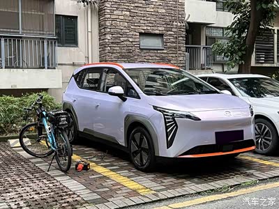

我们车上配备了补胎液,充气泵,相信大多数人都没有用过,今天教大家打气,顺便帮我的自行车也可以打气。

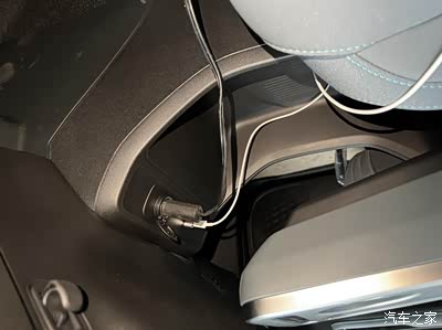

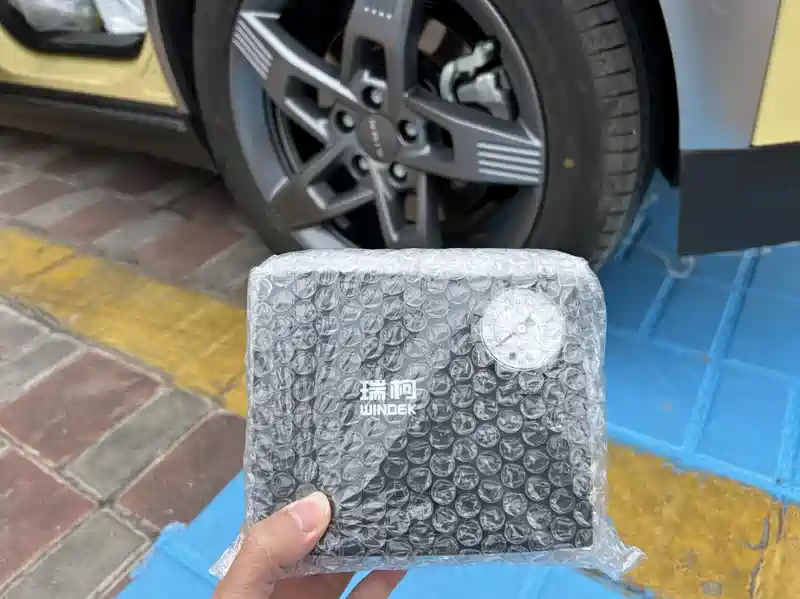

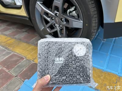

轮胎气压太低,如何用随车的充气泵给轮胎补气呢。车辆交付时充气泵一般被放到了后备箱隔板底下,在充气泵包装中有两个东西,方盒子是充气泵,圆柱形罐是补胎液。平时补气用不着补胎液。拆开充气泵包装,从侧面取出电源线,插到车上的点烟器插孔,注意要插紧。
点烟器就在USB接口隔壁,中控台下方。

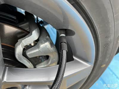

把轮胎气嘴的盖子旋下,将气管的锁紧螺帽拧到气嘴上,注意拧到最后会听到有放气的声音,这是气嘴的项针被压下了,这样才能把气打进去。

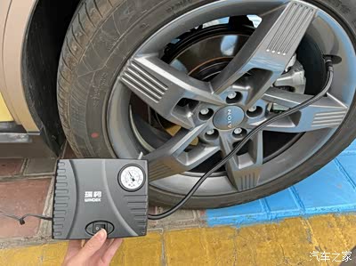

按下充气泵侧面的开关启动充气泵给轮胎充气,充气泵上的气压表可以看到大致的胎压,车机上的胎压也会慢慢变化。我们一般车胎都打到2.5bar就够了。
今天我还帮我的自行车也打气了,同样的方法,有这个打气泵十分方便。另外还可以打篮球,其他球类的补气,通过转接球气针就行。
