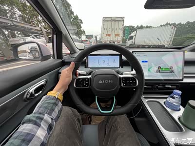

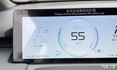

紧接着就跑个高速回家,回程地图显示83km,开始续航还有98%,421公里。记录一下看看高速续航打折问题。顺便将累计行程也清零,看看高速的电耗到底如何。
我的习惯是跑高速用SPORT模式,低动能回收,经过很多车友讲解,跑高速sport模式更省电,市内跑就用高动能回收比较省电。空调会稍微开一下,25度,1档风。
最后到达目的地,剩余76%,328公里的续航,实际跑了82公里,我们算一下他的打折情况。表显续航减少了93公里,实际跑了82公里,所以是打了8.8折,这么看来其实也还好啊,并没有他们说的6折这么夸张。
而82公里的高速跑下来实际电耗是13.6kWh/100km。这个电耗中规中矩,在高速来说是比较低了,市区应该可以做到11kWh/100km左右。
这么看来,由于YY的电机功率低了,所以他是比YP会更省电一些,这一定程度弥补了电池容量小,续航低的问题。
