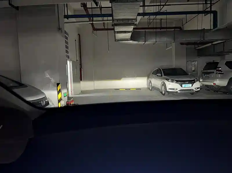

【单独调节一个灯的高度】
第一步 把车停在对着墙的位置打开机舱盖找到头灯上,这个米白色的螺丝一边一个。
第二步 我们可以用十字螺丝刀来单独调节大灯照射高度,上面有表明哪个方向是升高降低。
一般左边的略低于右边,这样才不会晃到对面车道的来车。
