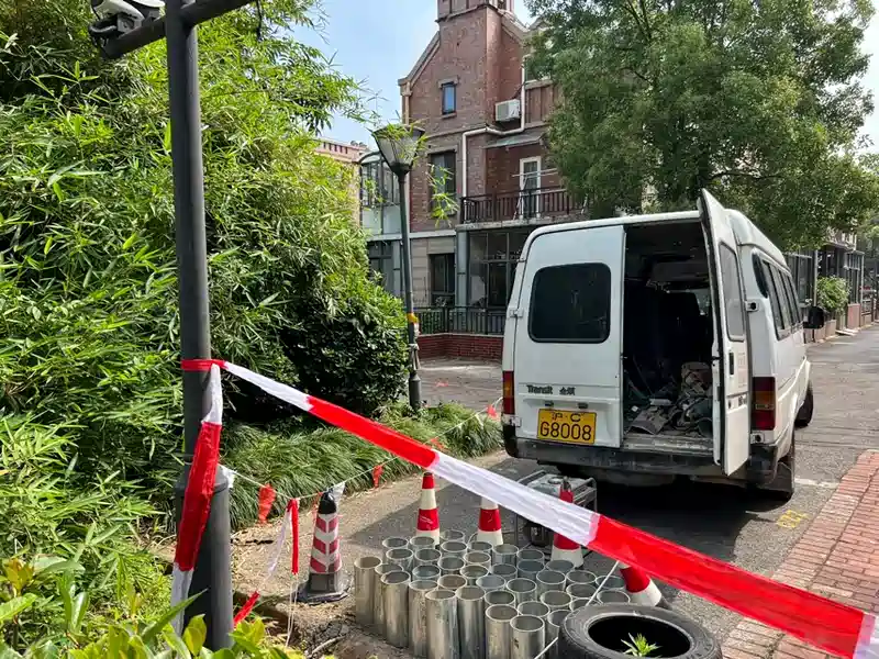

眼看充电桩免费权益结束日期越来越近,跟电力公司协商后认为,长距离破路不行,短距离应该问题不大,然后沟通物业,协商其他邻居电表接到他们家表箱,并且保证不影响他们用电。然后就是我一家家拜访,虽然那一排表箱都空着,但是基本都是说以后可能换电车,或者其它理由,无法达成,这都是正常的,我能理解,我都已经做好强硬接自己表箱,长距离破路的打算了,管他业主跟物业反对不反对,实在没办法了。最终却有一家最陌生的邻居反而同意了,拜访的最后一家,没抱希望却很爽快,真的意外加感激。
然后就是接电表,通电,次日联系安装充电桩,比较顺利,虽然短距离破路多花了2900元,但已经是最优方案了,如果外线接入顺利的话,一分不用花,另外就是拖延的两个月,外面快充花费2000余元。但没有如果,能成功安装已经很庆幸跟感激了。在此,感谢好心的邻居,家用充电桩用上了真的香。
箱子、家充合影
开槽
镀锌管
超大号箱子
费用清单
