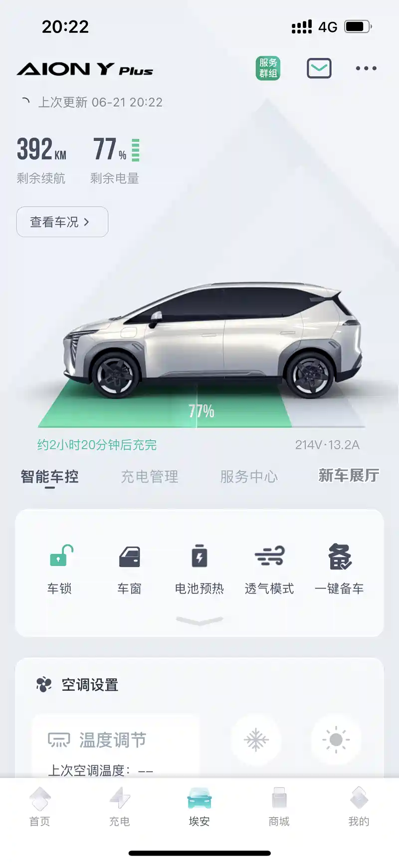

如图所示,我是3kw的充电枪,在锁车后实际功率应该只有一半。解锁车辆后充电功率逐渐恢复正常,锁车立马变慢,显示电流都没有变!从昨晚充到现在,有20小时了还差四分之一充满!有没有车友跟我一样问题的,在线客服让我去店里检查

充电枪的问题。

我得也是3千瓦 可以调节8·13·16  16a差不多100公里四小时13a100公里5小时,我的便携充待温度显示夏天16a温度70度了,怕不安全所以夏天用13a充
