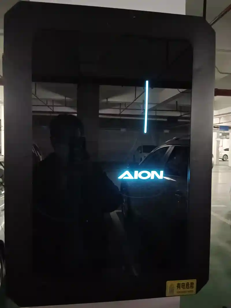

新的一年了,祝愿车友们2023年用车顺利、幸福埃安!这回来分享一下安装充电桩。
惯例:先上成果图

整个过程大约搞了三个多小时吧(后半程又多了两人来帮忙),中途我因为工作需要没有全程在现场观看(监督)。完工后签了几张确认书,师傅测试充电正常,拍了好几张照片。
没监督师傅也装上挂钩,失策
要是慢充在左前更好
最终结算,电缆超了11米收费495元(个人微信收款),给我安装自购的保护箱没有收费。按理说,电表到我的车位直线距离二十米左右吧,有可能是走线要沿风管过行车道来回增加了长度,也可能师傅在长度坑我了一些吧,反正无从考究了~
功率可以7+,成功
好啦,从此开启了爽歪歪的私桩充电车涯!本地0点到8点,每度电二毛多,真是有够便宜啊,随意开~
