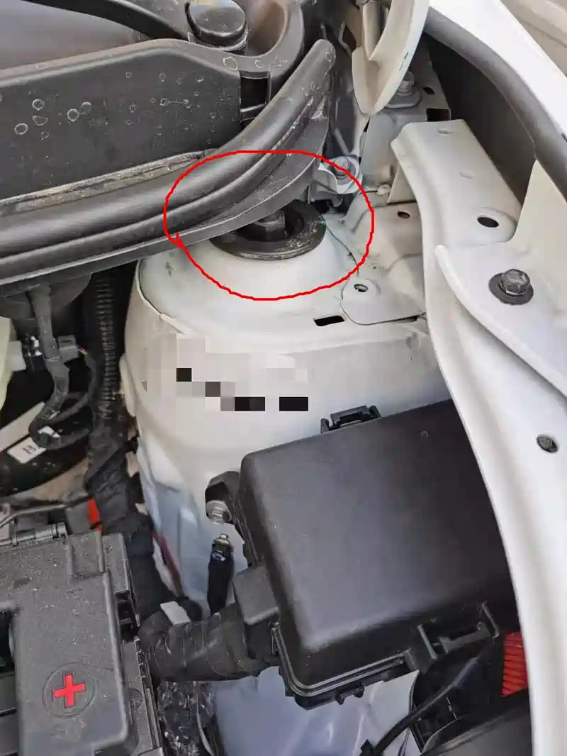

首先是转向异响,低速时转向咯吱咯吱响,后来去售后解决啦。异响原因不是转向机的原因,是前悬挂固定位置胶片摩擦的声音。售后解释是安装固定比较紧,加上又是新胶垫,原地转向有橡胶摩擦的声音,喷了几下润滑剂。耳朵清净啦。。。

红圈的位置就是前悬架固定位置,两个前轮都要润滑
