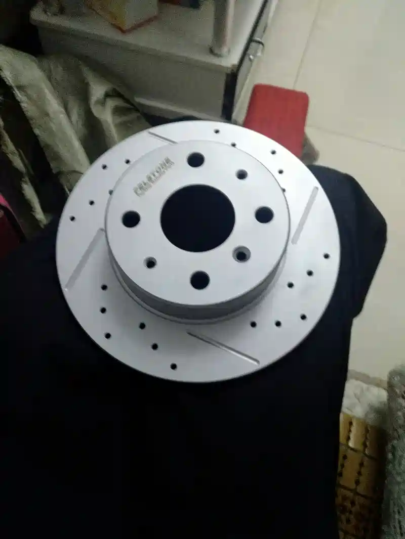

原车刹车盘已经5万公里,最近煞不住,还抖动,看了下原车盘已起槽。该更换了。
划线打孔
320的盘太薄了,没办法做成通风盘。只能买实心和划线打孔。比原车好太多。350一对包邮送陶瓷刹车片。

新的盘,

好看。全削切的,一点铸造的痕迹都没有。然后氧化发白防锈。

氧化处理不生锈。
