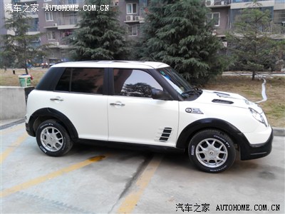

11、大包围(这个不用多说,装完效果完全不同)
12、C柱贴黑(整体性强点)
13、中网贴黑(全车黑白配中网也贴了下,改装mini中网200多一直没舍得)
14、前后灯框(前灯框有点影响灯光,后灯框可以有)
15、前后小翅膀车标(两个字,漂亮)
16、车顶贴(18块钱,也能有大效果)
17、机盖风口(这个能让,扁平的机盖饱满点)
18、机盖贴(来点小个性)
19、车顶刻字拉花(没有不可能!adidas广告语)
20、前门风口(装饰后,更男性化)
21、米字防撞贴(统一视觉)
22、牌照框(这个可有可无,但提车前我就买好了,嘿嘿!)
23、中网RS标(运动风格)
24、车尾运动标及小壁虎(去掉了力帆中文)
25、法兰盘(这个真心漂亮加稳定)
26、车窗亮条(这个可有可无,但我装了)
27、4门迎宾踏板(这个比较好打理)
28、描胎(效果超好,寿命超短。哎)
29、油门铝踏板(面积大点,好看点)
30、尾灯贴膜(贴黑了感觉酷点)
31、内饰条(随便贴,不高兴了拉掉)
32、方向盘喷漆及亮条(喷包围时一起做了)
33、包围喷漆(立体感好一点)
34、转向灯面板(这个比较有感觉!你们懂的)

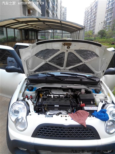

47、发动机仓隔音/热(安静了,还能保护下机盖漆面)
48、前门喇叭及隔音(原车音响听听收音机还行,所以我改了)

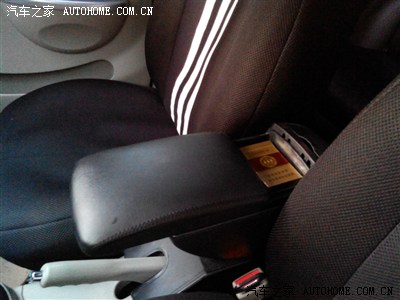

49、座套(定制的adidas三条纹,个人爱好!)

51、扶手箱(放着真舒服,还能放不少东西,也比较稳)
