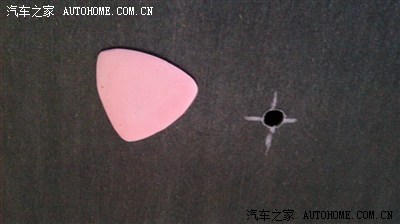

为了不让车顶受到更大的破坏,决定打成直径3毫米孔
开始定位上面中心位置
按照方案进行定位
