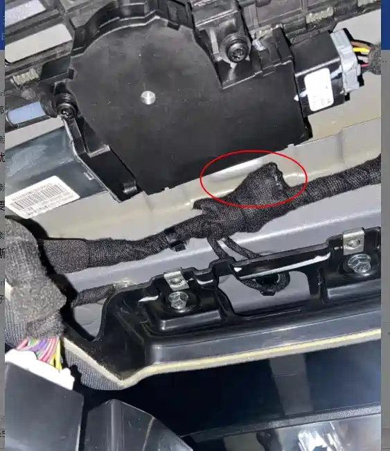

先来一张阅读灯内的预留接口的位置图,秦plus dmi都有这个接口,在这里取电就不用走线占用点烟器,也不用接保险盒。
这个接口用手扒开看得到,4孔的原厂接口,这个是12V的,跟点烟器一样。
秦plus的安装还算比较简单,主要是原车阅读灯面板取下来,找到预留接口就行了,用个一字螺丝刀,眼镜盒两个螺丝拿下来,插上转接线就取电完成,等下上图安装步骤。
凯路德C1记录仪主机,配套的预留接口插头,记录仪主机和取电线是个8孔接口对插。主机是3M胶固定在后视镜正后面
配套的取电线,线上有保险丝
把主机和取电线插上,再去插上车内接口取电。
安装第一步,打开眼镜盒,用螺丝刀往下撬一点把两个螺丝上的小圆片片取下来,螺丝拧开
把阅读灯面板取下来
手指的地方,有个黑色预留接口
预留接口找到
