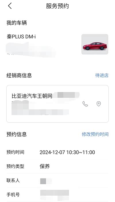

①预约:官方APP端预约截图

①预约。提前一日在官方APP预约(操作路径:比亚迪王朝APP-服务-服务预约-“自行到店”或“上门取送车”),如果没时间可以选择“上门取送车”,4S会安排人上门取车和还车,我选择的是“自行到店”;

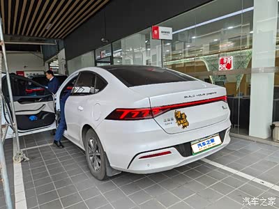

③交接。到达之后告知工作人员是有预约过来保养的即可,工作人员会先检查你的车辆外观并拍照;

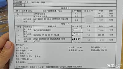

⑤保养。保养项目清单(含保养项目及费用)△

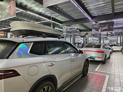

排队
因为是周六,保养维修的车辆特别多,车间里停满了车,在排队等候进入施工位。
后来,工作人员和我说,周六是人最多的,如果不想等太久,可以错开周六。

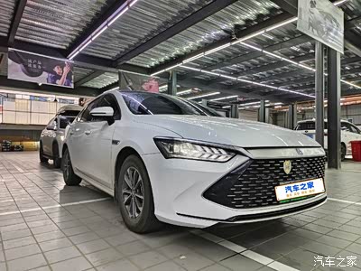

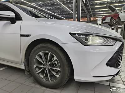

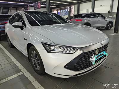

△趁着等待间隙,鉴赏下小秦美丽的外观

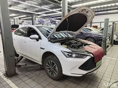

▽「开始作业」
▽「开始作业」

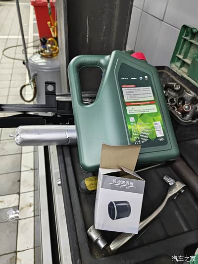

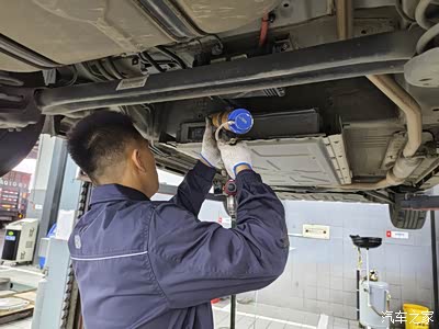

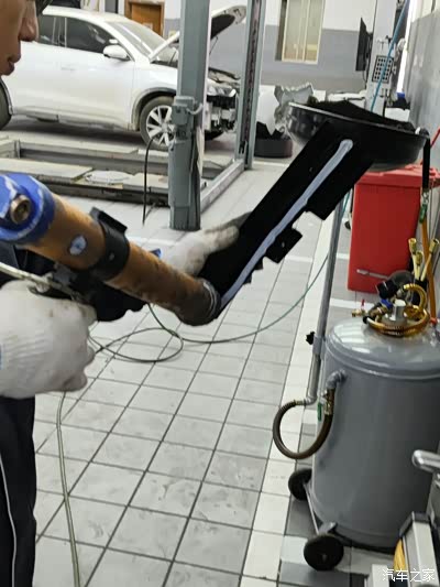

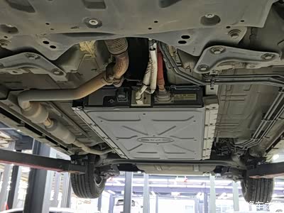

保养物资:机油、机滤、胶和电池护板。△
△这次4S主动为车主升级电池护板,再电池前后测安装护板,主要是为了防水,这是必做的免费升级项目,其实就是打上胶然后贴上金属护板。

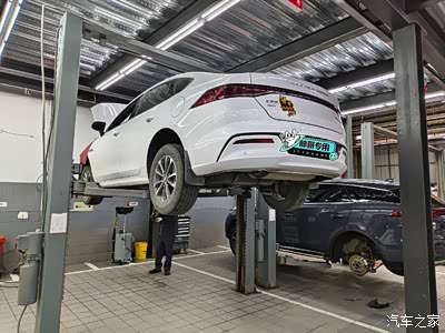

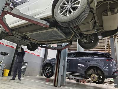

△举高高的小秦
△车辆地步电池&工作人员施工画面

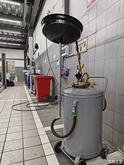

旧机油收集设备△

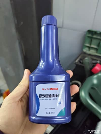

本次保养赠送的燃油清洁剂
△这是在我的保养套餐中包含的,这个燃油清洁剂一般是加油的时候之后加到油箱里,能起到清洁发动机的作用。跑高速前加进去最好,而且最好能持续跑1小时以上,所以我先打包带走。
△电池打胶
△电池护板打胶
△安装之后的效果
我个人感觉安装后其实并未完全封闭,只是要盖住了电池的边角而已,但是厂家主动升级安装肯定是有它的原因的,我询问到的是说为了防水,至于为什么突然要升级,并未给我具体的解释。

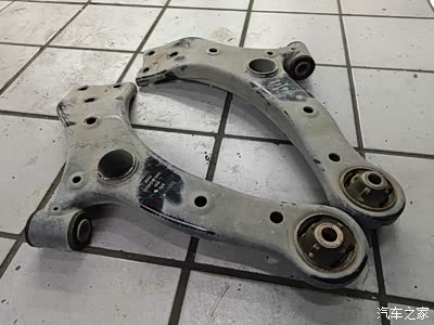

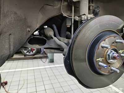

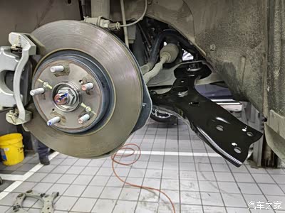

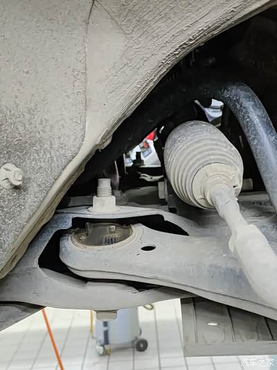

?但是本次保养不一样的地方,是因为在保养过程当中查出来了一个大问题:【下摆臂开裂】。
常规的保养大致流程都差不多,整个过程1小时左右基本就能完成。
△下摆臂位置图
△拆下来的下摆臂

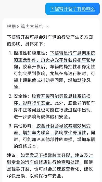

▽【科普:下摆臂开裂的影响】▽
△网络搜索到的解答截图
总而言之,下摆臂开裂会导致车辆跑偏或抖动以及异响,会增加驾驶风险,影响行车安全。
好在保养师傅很细致,及时发现了这个问题,否则后果不敢想象。

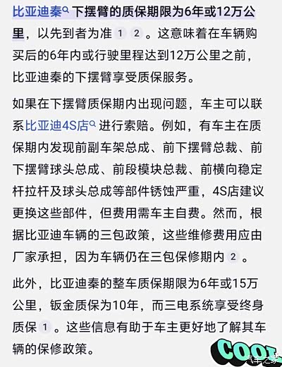

△下摆臂质保政策
可喜的是,现在在质保期内,可以免费跟换:可悲的是,用车才两年左右,还不到5万公里,就出现了这样的问题。

△新下摆臂

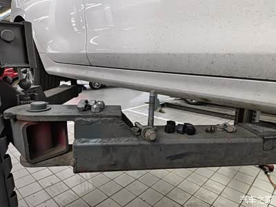

△拆下来的螺丝
△螺丝与工具

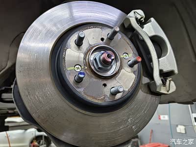

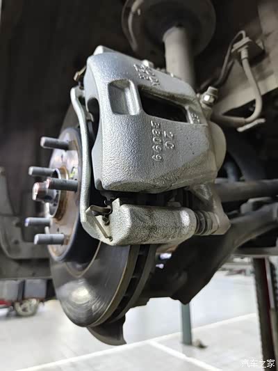

△刹车系统

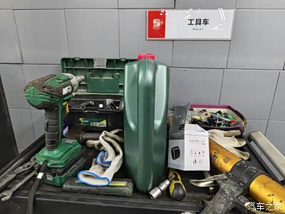

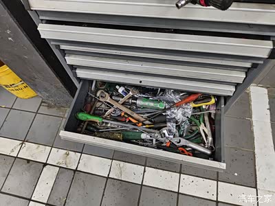

△工具箱

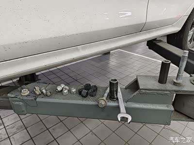

△施工神器,位于图片左侧的自动螺丝刀,全程就是靠它

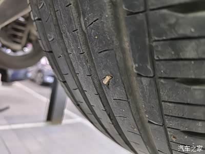

我一般会趁着车辆升起后,检查车辆轮胎和车辆底盘情况,在我检查车辆轮胎清理轮胎石子的时候,意外发现左后轮胎上扎有异物,外面还露出一截,这样的东西要不是把车升起来了还真不一定能看到呢,我立刻告诉了师傅并他让他帮拔出来(因为根据个人经验判断,异物扎的位置是轮胎较厚的位置,大概率没扎穿,而且外面露出半截如果不及时拔出的话肯定会越扎越深,造成不可逆的伤,甚至造成严重后果)。
△拔出后的异物
这一块大约2毫米厚,6毫米宽,目测高度超过1厘米且程锥型的钢片,看上去并不锋利,很惊讶它是如何扎进去的。这要是没发现,肯定会把轮胎扎穿。
师傅拔完后,凑近听了一下,然后碰水测了下,没有漏气,真的很庆幸,耐心细致的好习惯起作用了。
