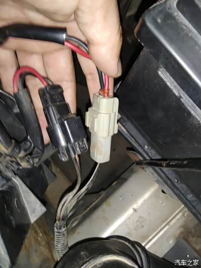

有一次开车回家,发现水箱已经烧开,力帆这个水温表真是看👀不清楚,要仔细看才发现。
怀疑是保险丝烧断,检查是好的。
怀疑是继电器坏,家里有以前淘来的,旧车拆下来,更换,故障依旧。
水温表能显示,判断不是水温感应器损坏。
这下一筹莫展了,开到一个还是熟悉的修理店,线路摸摸,说我水加多了
,给我抽水。(之前水烧开,直接皮管加水加满了)

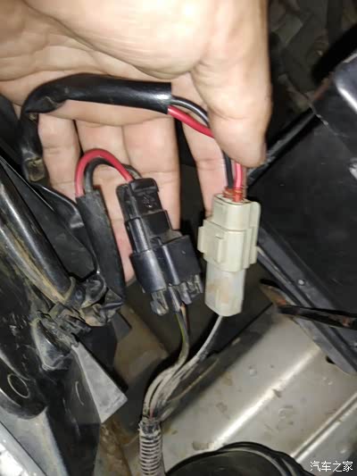

怠速发起来一个风扇转,(之前两个都不转)水温不高,他说好的,开走。开出没多少路,发现水温表又上来了,又开回说的还是那些话,我叫他跟我上路,他说不用,直接加油门,水温上来了,一个风扇转一个风扇不转,检查这检查那也没个结果,还是我自己去动一下插头🔌线路,好了风扇转了,两个风扇转的很快,水温一下就下来了。
之前空调一会制冷,一会不制冷,估计也是这个问题。
怀疑是保险丝烧断,检查是好的。
水温表能显示,判断不是水温感应器损坏。
就是这个👆🏻问题,接触不良,时好时坏,散热不良导致空调一会制冷,一会不制冷,两个都不行接触点腐蚀,这个质量真的不好,剪下直接,过两天摸宝来两插座换上,问题一切解决。
