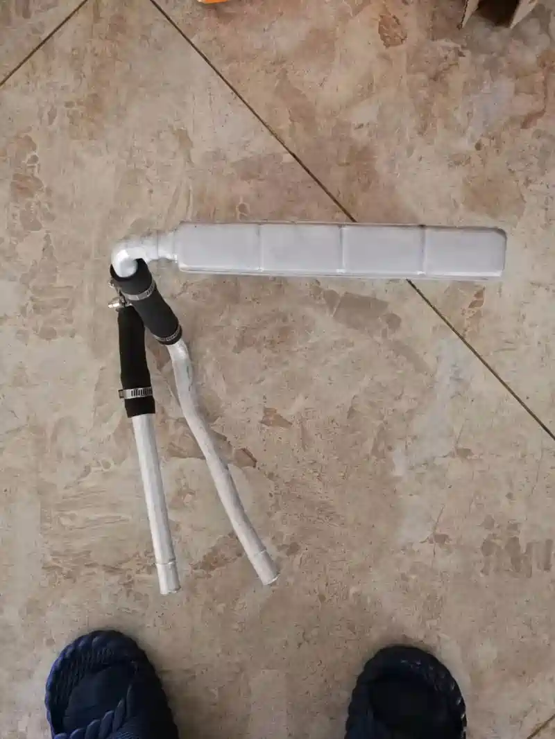

胶皮管连接的620水箱

上边的是原车水箱,下边是两段式水箱
小水箱直接是拿不出来的,要拿出来,必须把管子锯断,想用角磨机但找不到220电源,去修理厂只锯个这东西人家也不愿意干,想来想去,用锯条试试吧,锯弓用不上,直接用硬毛巾裹锯条***,没想到铝管这么好锯,功夫不大两根就锯开了。抽出还有一个障碍,驾驶位出风口的一半挡住了小水箱,用钳子夹断破坏,终于可以抽出来了。旧水箱有两处不大的漏点,但是在高温下味道非常难闻,而且乙二醇有毒。

新水箱管子是两段的,管子可以弯曲,就好装了,新水箱粘一圈泡沫双面胶做密封,这东西会不会有毒?有点后悔。顺利插进去了,管子紧固,上好固定块。
